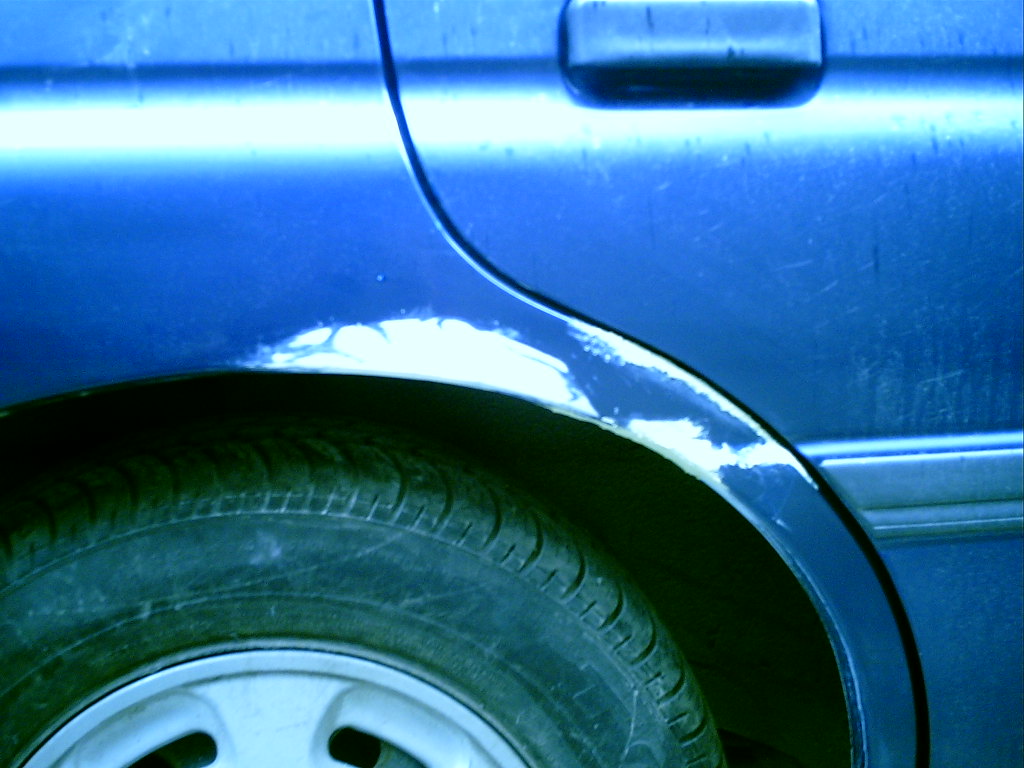

знам, че е добре известен на всички метод, ама аз да си кажа. След едно котешко нападение над боята ми се запалих и реших, че ще се купува боя и ще се замазват някои работи. Та значи имах сериозна ръжда избила по задния десен калник(често срещан проблем) и по багажника(беше ударен на едно място и беше паднала съвсем малко боя - така го купих). След кратко запознаване с материята (за пръв път ми е) се въоръжих с джобно ножче, щурка #100, кит (Body), парцал и столче. изстъргах грубо боята на ръждясалите места с ножчето и щурковах докато стигна до чиста ламарина. Забърках от сместа(кит и втвърдител) и намазах стабилно, да се покрие добре, че и на вътре да влезе. Изчаках 20 минути и с щурката сапочнах да се правя на склуптор. Резултатите не са перфектни, но за мен са задоволително добри: (снимките не са много добри, извинете ме, ама апарата ми не е от най-добрите и времето беше лошо - извинения : ) )

чудесна тема!след тая зима и тая гадна луга дето я сеят къдет им падне ей такива работи по форда и на мене ми се отвориха . та мисълта ми е не е зле който е правил подобни щуротии да споделя както колегата щото не сме малко хората дето ни чака "пудрене" това лято.
снимките добре са станали! какъв кит използва -- влакнест и т.н????

Значи кит- а , който използвах е така наречения двукомпонентен (според това което прочетох ги делят на двукомпонентен - този който е с втвърдител и "тънък" - някакъв на спрей). Той е едно бурканче + една малка тубичка втвърдител и една пластмасова щпакличка. Не мога да кажа колко сртува и къде го има, защото го взех от килера(баща ми го е използвал по трабанта си). Предполагам всякакъв върши работа(марков де, за българския не знам). На бурканчето пище - "Кит за обща употреба. ПОдходящ за дърво, матал и различни пласмасови повърхности........"

Ето малко ОБОБЩЕНИЕ за КИТА:
Най-разпространените китове са: "Влакнест" (този който не се пука и е най-груб) след него е "Цимент" кита (той е за до попълване на дъпчиците останали ит влакнестия кит или за малки неравности по самата повърхност) "Финен" (или там както му беше името) кит който е за още по-малките дупки и накрая се слага "Шпахтел" кит, който е за най-малките дупчици (тези кадето са като от камъчета)
Значи първо минаваш мястото което е ръждясало хубаво с шкурка, после избърсваш от прах със леко напоен парцал със "антисил" чакаш да изсъхне и нанасяш кита (за препоръчване е пъво да се сложи "Влакнест", за да държи) шкуркаш докато изправиш детайла (както трябва да си е оригинално) после по-финния кит и пак шкъркане.
Накрая за да стане добре и глдко се пръска със "Шприц" кит, който е се едно боя, за да видиш каде имаш неравности и каде имаш миниатюрно дупчици от лита (защото винаги когато разбъркваш кита остава в самата смес малки въздушни балончета и като се изшкурка кита и те остават като малки дупчици с размери към 1х1мм. та и по-малки но все пак рдазнещи) Озсъхва "Шприц" кита за над 4-5 часа и дупчиците се попълват с "Шпахтел" кита и се шкурка със водна шкурка (ако е 2компонентна боя или металик да е шкурка над #600) след известно време (над 4-5 - часа за да изсъхне) и накрая боята.
А иначе най-добрия кит спрямо цема/качество е на фирмата BODY.
Ако има още неяснотии по този въпрос питайте, ще помагам ако мога
