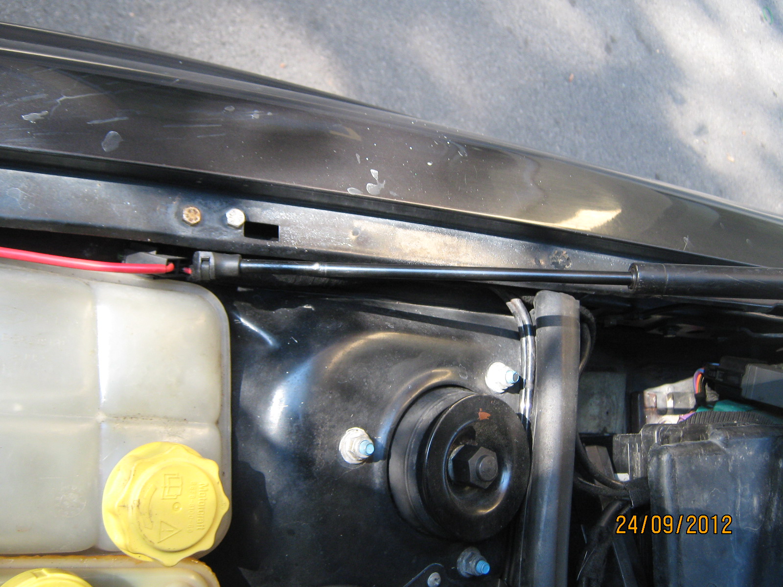

Колега , гледам си от Бургас. Аз имам амортисьор чета на предния капак. Колата ми е Ескорт 96. Ако искаш може да се срешнем и да видиш как е направено. Съвета ми е амортисьор четата да са слаби около 150-190N иначе се кривят капаците. Гледам в профила ти пише, че имаш RS какъв е? Ескорт RS2000 или >?

Колега може ли да пуснеш някоя и друга снимка, че и аз се чудя за нещо такова, но не мога да измисля как да ги захвана.peigera написа:Колега , гледам си от Бургас. Аз имам амортисьор чета на предния капак. Колата ми е Ескорт 96. Ако искаш може да се срешнем и да видиш как е направено. Съвета ми е амортисьор четата да са слаби около 150-190N иначе се кривят капаците. Гледам в профила ти пише, че имаш RS какъв е? Ескорт RS2000 или >?

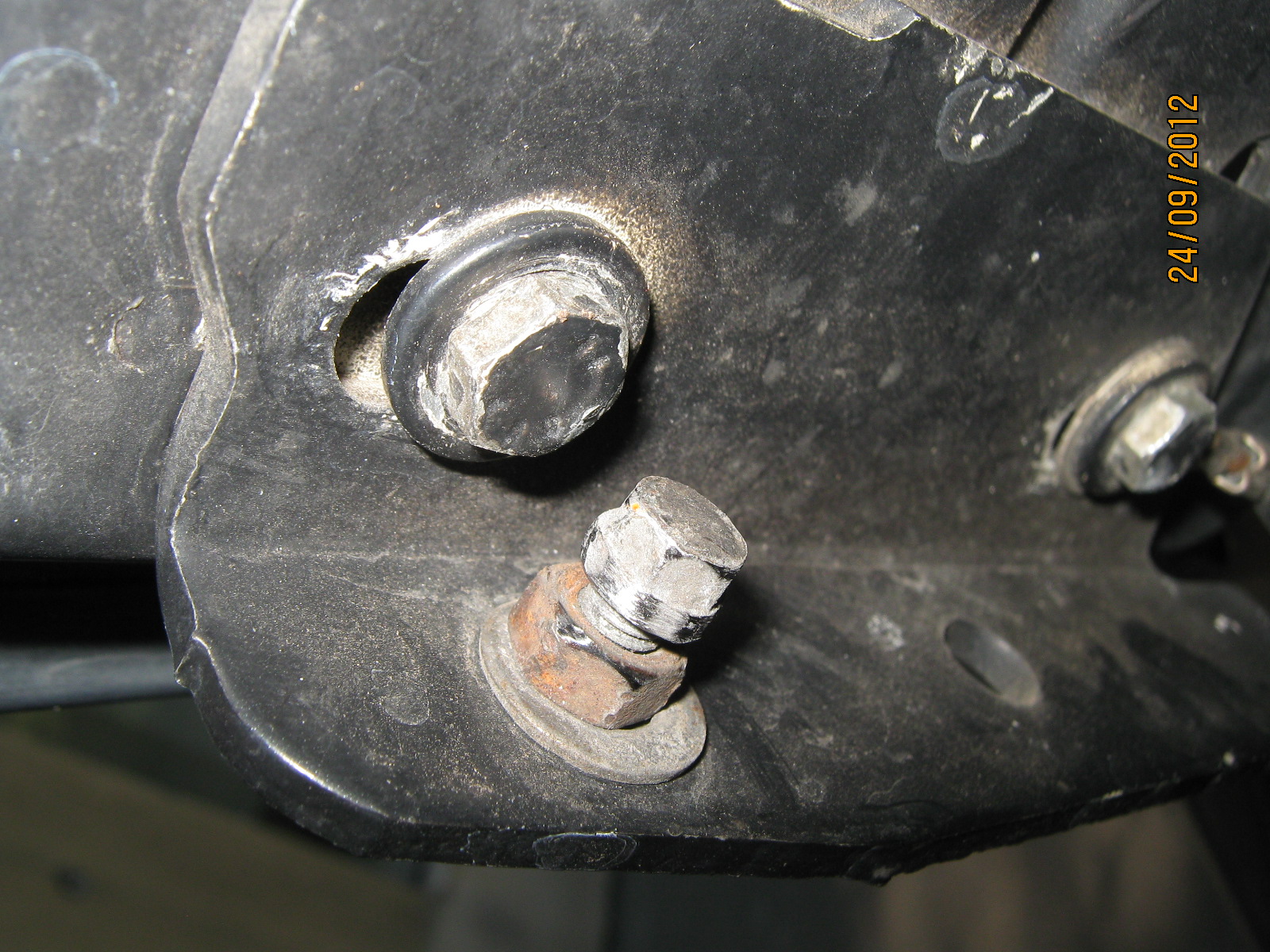

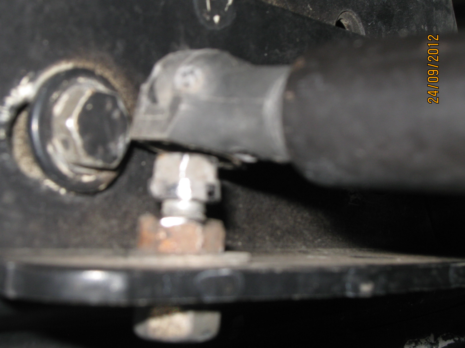

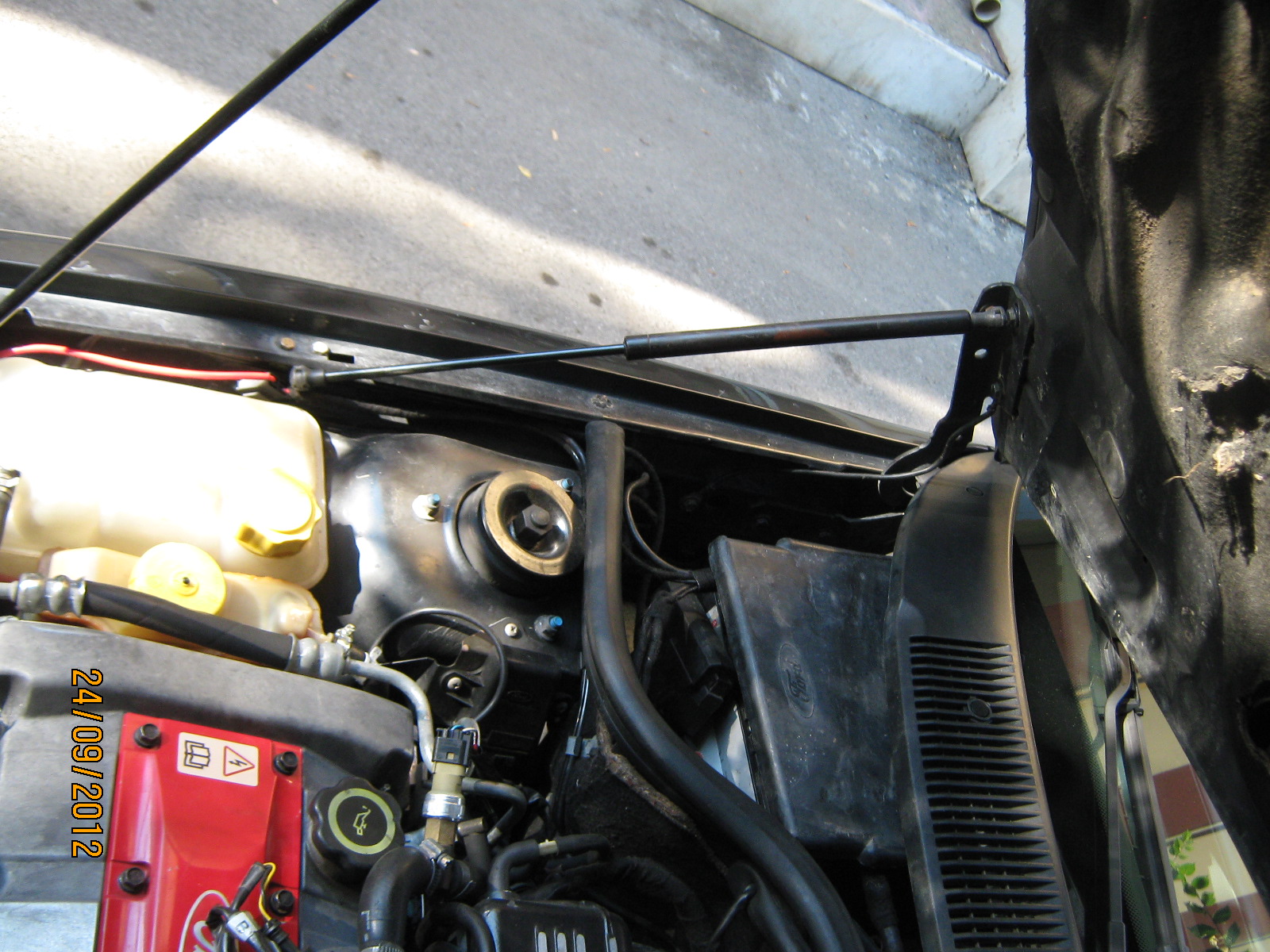

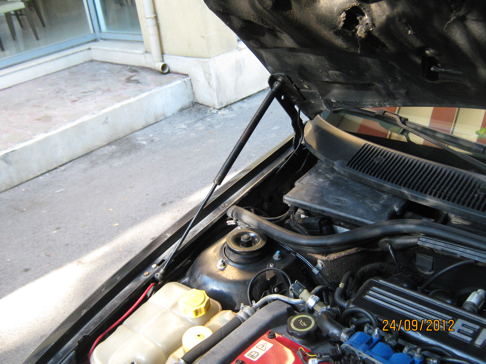

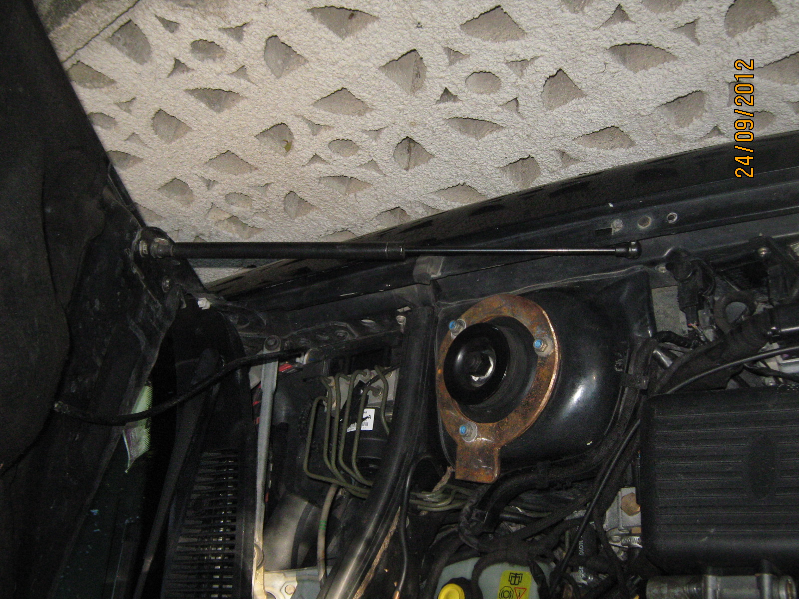

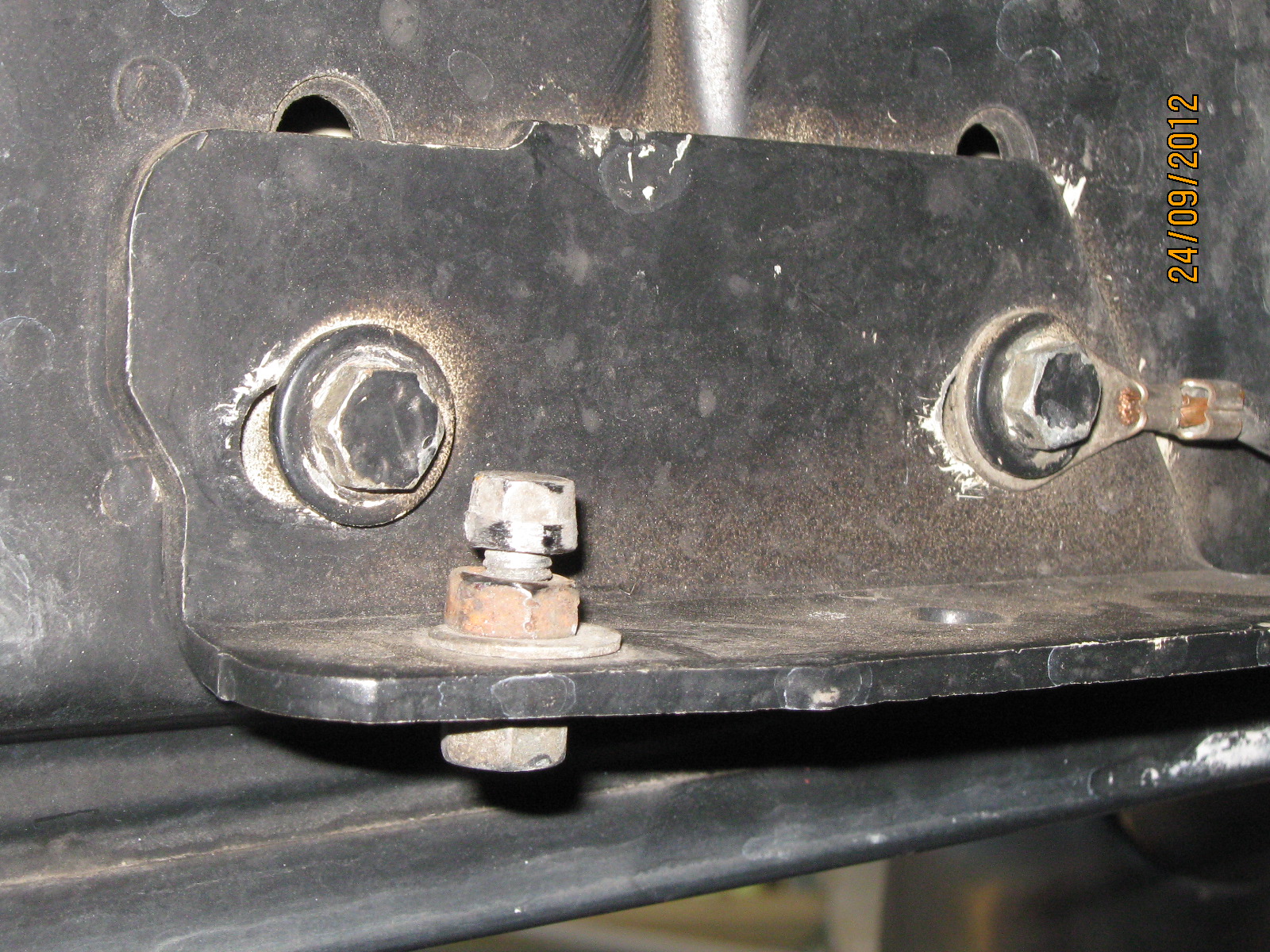

http://alfa.kachi-snimka.info/images/jdv1348469933z.jpg" onclick="window.open(this.href);return false;" onclick="window.open(this.href);return false;
http://alfa.kachi-snimka.info/images/cqs1348469994f.jpg" onclick="window.open(this.href);return false;" onclick="window.open(this.href);return false;
http://alfa.kachi-snimka.info/images/arx1348470030q.jpg" onclick="window.open(this.href);return false;" onclick="window.open(this.href);return false;
http://alfa.kachi-snimka.info/images/opt1348470052q.jpg" onclick="window.open(this.href);return false;" onclick="window.open(this.href);return false;
http://alfa.kachi-snimka.info/images/jdv1348470083t.jpg" onclick="window.open(this.href);return false;" onclick="window.open(this.href);return false;
http://alfa.kachi-snimka.info/images/cqs1348470104j.jpg" onclick="window.open(this.href);return false;" onclick="window.open(this.href);return false;
http://alfa.kachi-snimka.info/images/klz1348470125x.jpg" onclick="window.open(this.href);return false;" onclick="window.open(this.href);return false;
http://alfa.kachi-snimka.info/images/opt1348470148e.jpg" onclick="window.open(this.href);return false;" onclick="window.open(this.href);return false;
Ето колега. Ако има въпроси с радост ще помагам с каквото мога.
Амортисьорите не трябва да са по силни от 150-180NM иначе изкривяват капака.

Каква е дължината на пълнителя и разпънатата дължина? От каква кола са? Не трябва ли да са монтирани обратно на това както са сега?
peigera
- Мнения: 1384
- Местоположение: Бургас
Re: Aмортисьори отпред на капака ?
Ами не знам дали трябва да са на обратно. Аз тъка е купих колата и не съм ги закачал. Не знам от каква кола и затова написах, че не трябва да са над 180NM. Утре ще ги измеря каква дължина са. Извинявам се за този пропуск. Иначе са с еднаква дължина с тези за задната врата (багажника) на Ескорт 91-97г. но са доста по слаби. На задната врата са 450-500Nm. И не стават за капака.
