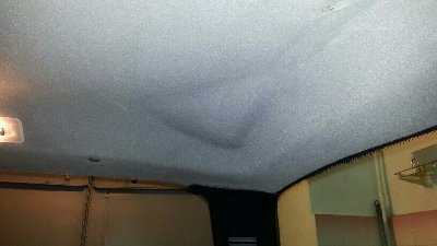

Провиснала тапицерия на тавана
Колеги я кажете някакво лепило да е по рядко и да не оставя петна.Мисля със спринцовка и игла да бодна и да лепна тапицерията[attachment=-1]uploadfromtaptalk1415213617846.jpg[/attachment]

Не става, пробвано е. За да се оправи този проблем, се сваля плата и се изхвърля, защото дунапренената подложка е изгоряла и се разпада. Купува се нов плат, продава се готов с дунапренена подложка, има и специално лепило за дунапрен, на мене ми казаха в магазина (за платове), че предлагат и лепило. Почиства се хубаво основата и се лепи плата.

За начало- провери дали не тече тавана. Поне да спре да се разлепва.
Нищо няма да направиш със спринцовка- сваля се тавана и се лепи като е обърнат наобратно-с тапицерията нагоре.
п.с. ако имаш и най-малка идея в какъв филм влизаш и каква хамалогия е претапицирането на таван, ще си я караш така или ще намериш от някъде втора употреба.Материалите едва ли ще ти излязат повече от 30-тина лева с все лепилото (платът е евтин, неопреново лепило има 20 вида по всички магазини), но работата е...ад.

Re: Провиснала тапицерия на тавана
Имаше теч през гумената връзка за средния стоп към антикрилото, който съм го оправил. Ама водата успя да направи мизерия.
Щом е такава работата ще си я карам така

Това е проблем на всички Ескорти, най-вече комби. Аз се пробвах преди няколко години да го залепя, като свалих тавана, почистих разлепените части и залепих плата, но освен петна не постигнах кой знае колко. После се заинтересувах, но определено ме мързи. Плата е 9-12лв/м., за лепилото ми казаха, че струва 25-30лв/кг., като отива цяла кутия.

То не пречи де, купи си плат и изчакай пролетта. Става, но става бавно и е много работа. Два дни хубаво време също, за да изсъхне лепилото. Тавани съм си играл да правя и шити, и лепени...повече не се хващам. Това е за хора без абсолютно никаква друга работа.
Вече взе да се разраства провисването и почна много да ме дразни. Колеги, може ли някой да ми каже какви материяли и платове евентуално ще ми трябват за да отсраня проблема. Смятам да свалям тавана и има ли някакви по специални чалъми по демонтажа и монтажа. Освен че може да се наложи за още един чифт ръце да помагат
