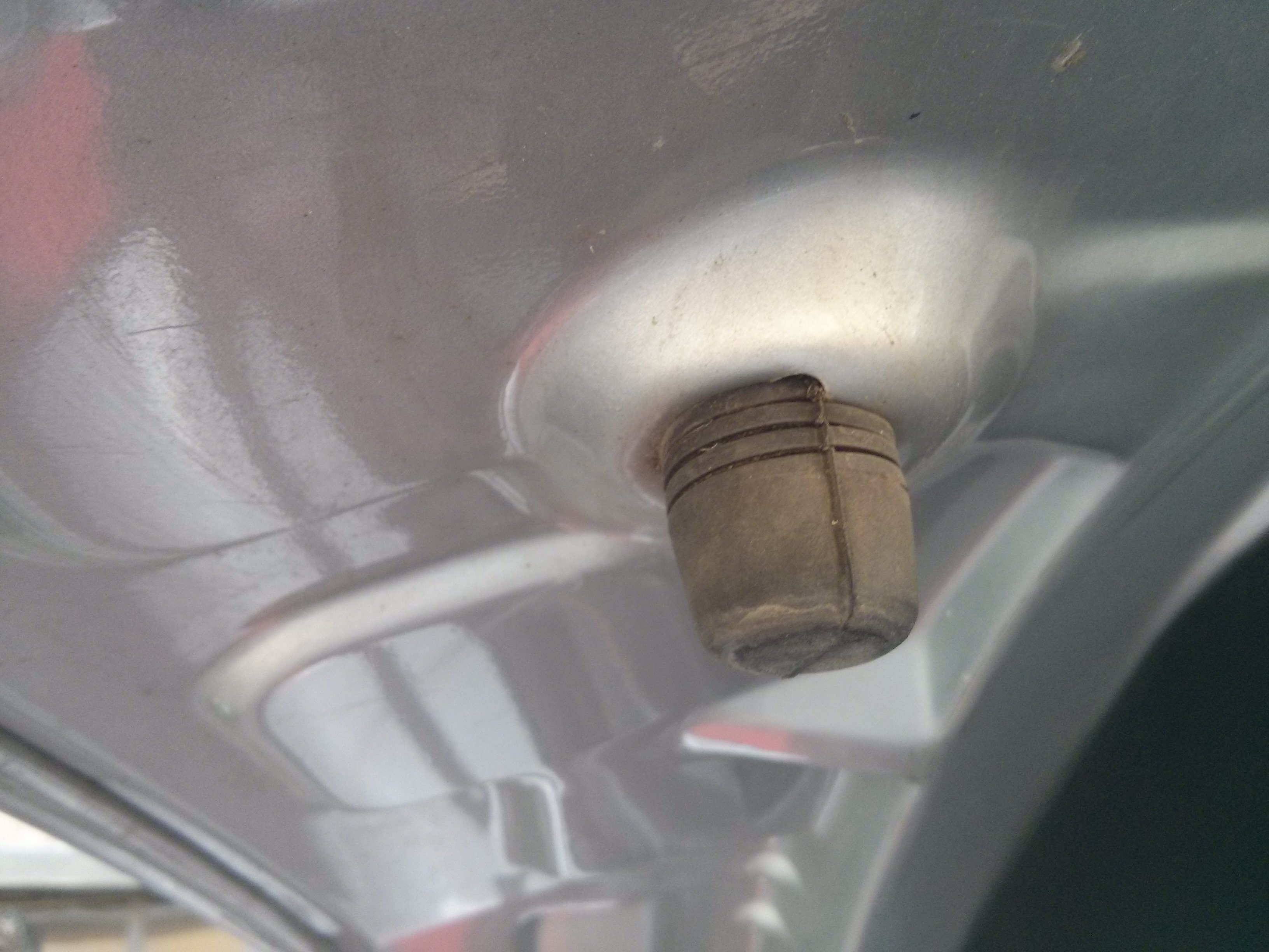

Благодаря колега, погледнах тампоните, но не е от тях. Капака си се затваря доста плътно и няма луфтове. Дори с ръка го дърпам - цялата кола се помръдва, но няма хлопане от него.
Погледнах и на Фокуса как е, та там имаше малко луфт и се оправя много лесно - самите тампони са с резба и се завиват/развиват:
Няма нужда да се лепи нищо.
