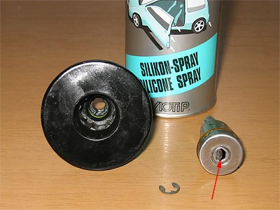

Подхващам 1 тема за слабото място на ключалката на резервоара за ескорт и орион (може би и за други Форд-чета). Днес след като не успях да я затворя прословутата капачка на бензиностанцията (заяжда и не може да се завърти ключа) и след като счупих 1 ключ (превъртя пластмасата), реших да я отворя за пореден път, след като я бях смазвал вече 3-4 пъти и ефекта беше временен. Пускам снимков материал за да може темата да е полезна за други с подобни проблеми.
(Работа - 30 мин., инструменти - отверка, спрей, смазка) Стъпките за изпълнение са отгоре надолу -> Следвайте имената на снимките: F1, F2, F3 и т.н.
1 стъпка - Сваляте капачката и с 1 отверка изваждате зегерката от оста (показана е с червено). Не се притеснявайте въобще да не изхвърчат пружини или да се разпадне- няма какво! След като извадите зегерката, въртящата пластмаса минава с около 4-5 мм. напр
2 стъпка - Тук идва и тънкия момент. Трябва да вкарате ключа и с леко въртене наляво надясно да извадите патрона от черната пластмаса. Действайте смело - няма какво да изпадне или да счупите.
3 стъпка - След като свалите патрона започвате обилно да пръскате със смазочен спрей, през отвора за ключа и този показан с червено. Аз в случая ползвах и 1 игла и внимателно изваждах купища кал и боклуци от отвора с червено. Пръскате и въртите с ключа ..
4 стъпка - Цялото това блокиране идва обикновено от това, че пластината на входа на ключалката не може да се затвори свободно докрай (пружината в повечето случаи е здрава, но има много мърсотия около самата пластинка). За да избегнете повторно заклинване
Последна стъпка - Патрона трябва да изглежда така!
След като пластината може да се затваря свободно идва и момента на цапането ; )))
Взимате смазочна смес аз в случая ползвах молибденова грес и тъпчете през отвора на ключа (по ваше усмотрение). След това

И при мене така се получи на Шела в Русе около час си играх да я отворя накрая успях. И като се прибрах в Търново разглобих я и премахнах пластините на секрета сега с каквото искаш се отваря!

Не трябваше да махаш пластините!
Както писах горе - много лесно се поправя - не повече от 30-тина 40 мин. Сега работи като нова, все едно е в масълце.

...моя проблем го реших на място (в бензиностанцията) с няколко капки масло и търпеливо връткане наляво-надясно, докато отвори. После почистване на налепите по двете крачета на заключването и оста, още малко масълце и...от година няма ядове :wink:

След многобройните напъни с ключа,преди да го счупя, ме осени идеята да ползвам дезодорант.Открехнах леко капачето и напръсках здраво вътре.Стана!
Като се прибрах - разглобих и промих с нафта.Засега е супер... :)

Но все пак от няблюденията, които имам се оказва, че един път тръгнала ли е да прави проблем трябва поне веднъж два пъти в госината да се промива и смазва.
Преди повече от година я направих тази процедура и преди месец пак ми заяде на бензиностанцията. След промиване и смазване пак си работи.
Извода - два пъти в годината е добре дори и без да се разглобява обилно да се промие с WD40 докато почне да изтича чисто.

ами вижте, аз го имах тоя проблем с заяждането и да ви кажа от друг колега тук в форума взех съвет ето го: просто извадете щеката на маслото и вкараите няколко капки, развартете търпеливо и повторете процедурата още веднъж. след 10 мин игра и 10тина капки масло гарантирам ви че капачката ще е като нова. аз на коледа на омв го брах тоя яд в студа не иска да се затвори и това е, а наи лошото е че фиестата я взех само с 1 ключ! дано съм бил полезен :P

Изваждане на ключалката, после и патрона, накисване в бензин, измиване с вряла вода, изсъхване и после яко ръгане на графитна грес. В началото си мислиш, че това чудо няма да има оправия, но просто иска малко търпение и въртене. 10-тина минути и е като нова.
