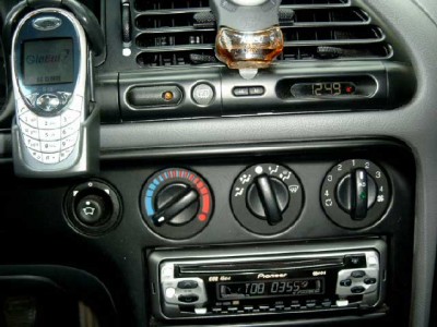

имам следния проблем: от вчера не ми работи управлението на вентилатора или по друг начин казано там откъде си избираш дали да духа на краката или на стъклата. Просто на всички позиции духа само на стъклата. На какво би могло да се дължи това. Колата е Мондео 97г Chia

Абе колеги, и вашта не е лисна, ама на мен ми е ощи по-зле - значи това дето насочва потока е ок, селектора на топло/студено ок, но ей така без предупреждение врътката която регулира силата на духане се счупи /ей така вечерта беше идеална, сутринта реших да намаля духалката и край - счупи се и спря да духа/, проблема е че е супер смотано направено /самия ключ/ и сега за да го сменя трябва да сменя цялата конзола - и трите врътки???? просто не можах да повярвам на безумието, на старата сиерка врътката си беше независима от другите прибори. Та проблема ми идва от това, че моето монди е австрийче и то базов модел, а по моргите има само от тези с клима, а буксите са различни, а хич не ми се ще да побългарявам нещата!!!

Мисля, че буксите различни само от задната страна. Т.е откъм самата врътка са еднакви. Така че ако можеш да си вземеш една врътка и да смениш буксата с твойта.
При мен проблема с вентилатора е че като поработи малко на най-високата степен почва да бръмчи.
А другия проблем с отоплението ми е че нещо намаля дебита на въздух през въздуховодите, в сравнение преди две години. Преди пускам на челното стъкло да духа и за 5 минути го изчиства и повече не се запотява. А сега мъка, мъка... неможе да изчисти изобщо. Духа, но много слабо, дори на висока степен. Съвети за това как се разглабят въздуховодите?

Проблема се решава по следния начин: сваля се предната част на таблото, където са копчетата, оттам се поглежда жилото на копчето, с което се определя на къде да се насочва въздушната струя. Възможно е, жилото, което задвижва копчето и определя посоката на въздушната струя, да е заяло или да седи в едно положение.

при мондеото управлението не е с жила, а с вакуум

От три дена немога да уцеля време да не вали, за да си сменя филтъра. Като го гледам как се държи той е в дъното на нещата. Пояснявам: При положение на врътката за челното стъкло, при пускане на вентилатора 1-3 минути го обдухва та се къса, т.е. всичко е ОК. Но след това умира и почва да духа някъде, неопределено, като чувствително му пада и силата на духане, заради което немога да определя накъде духа.
Извод: При първото спиране на дъжда, смяна на филтъра. А като се зъдржи малко без валежи, разглабяне и почистване на въздуховодите и проверка на вакуумните линии.
