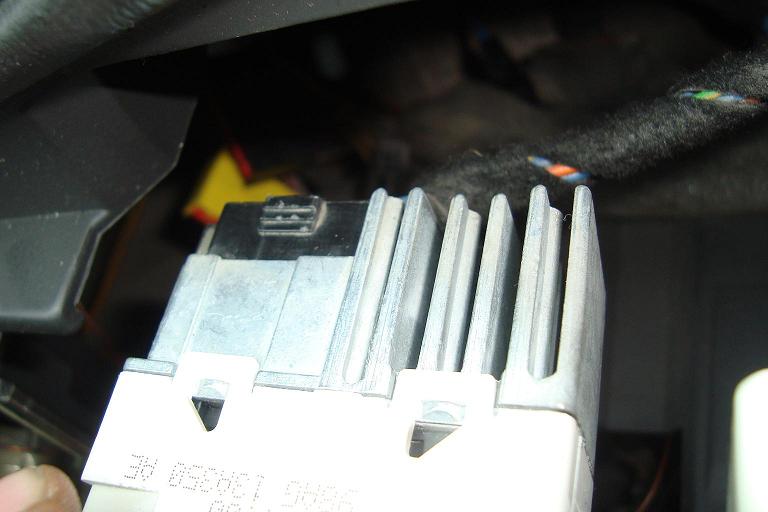

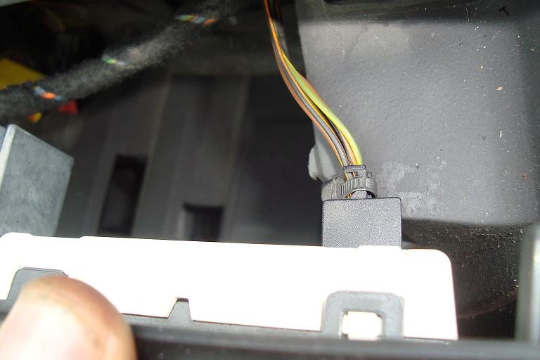

Малко снимков материал по смяната на лампичките - DIY
Развиват се 4-ри болта след като сте махнали първо касетофона
След това с отверка леко се пъха под панела и той се освобождава
Маха пепелника че пречи
След това се разкачат буксите на часовника,запалката и авариините
И вече има достатачно свободно място да се сменят лампичките
