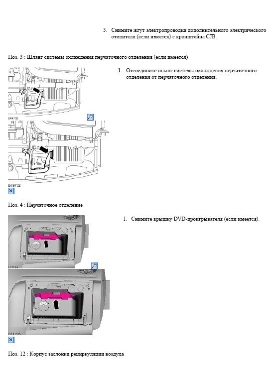

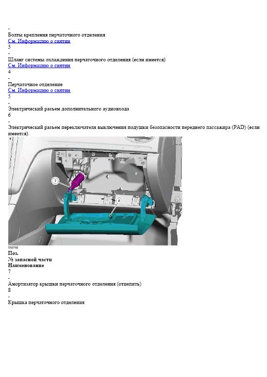

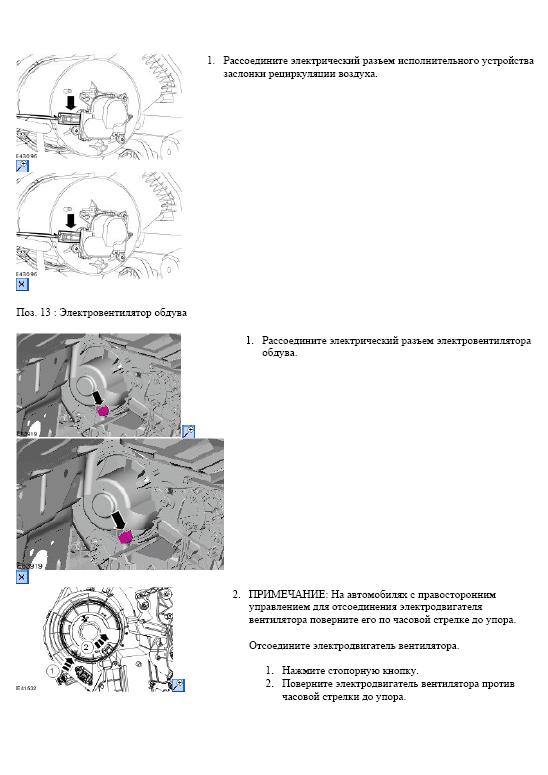

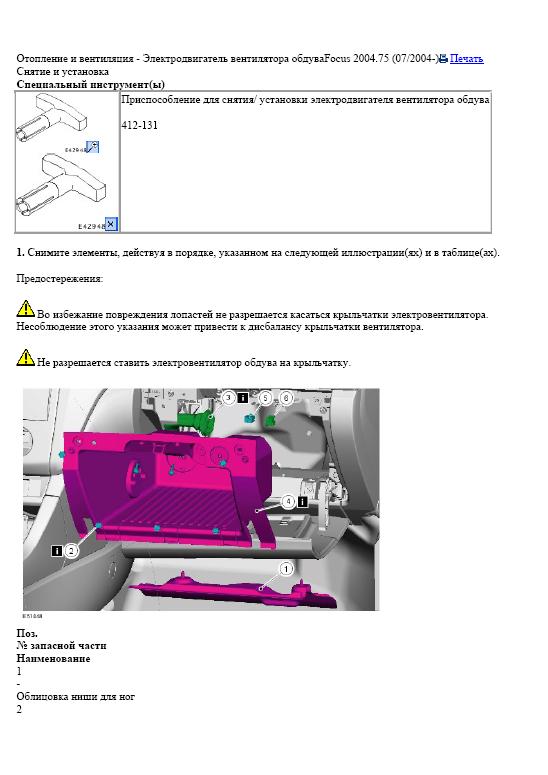

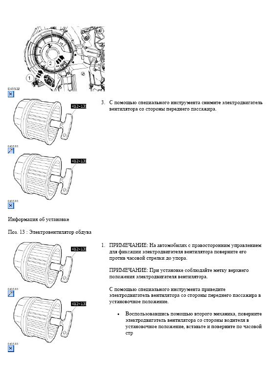

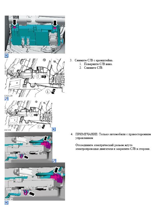

Здравейте колеги. От известно време не ми работи климатроника на Фокуса (2007). След някои проби, стигнахме до мнение, че има повреда в/или около вентилатора. Казват ми, че достъпа до него е много сложен и ще трябва да се сваля цялото табло и волана. Вярно ли е това, или има по-лесен начин за достъп до вентилатора.

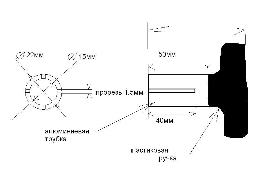

Доколкото знам, за да се достигне вентилатора не се сваля таблото. Преди време попаднах на няколко изображения по въпроса и това са те:
Така като гледам се сваля само жабката, но за да се извади двигателят на вентилатора трябва специален инструмент. Чертежа му е на последната картинка.
Надявам се информацията да помогне.

synthez 3D, много благодаря за отговора и най-вече за труда ти да намериш и вмъкнеш толкова много снимки.
Сега вече имам яснота.
