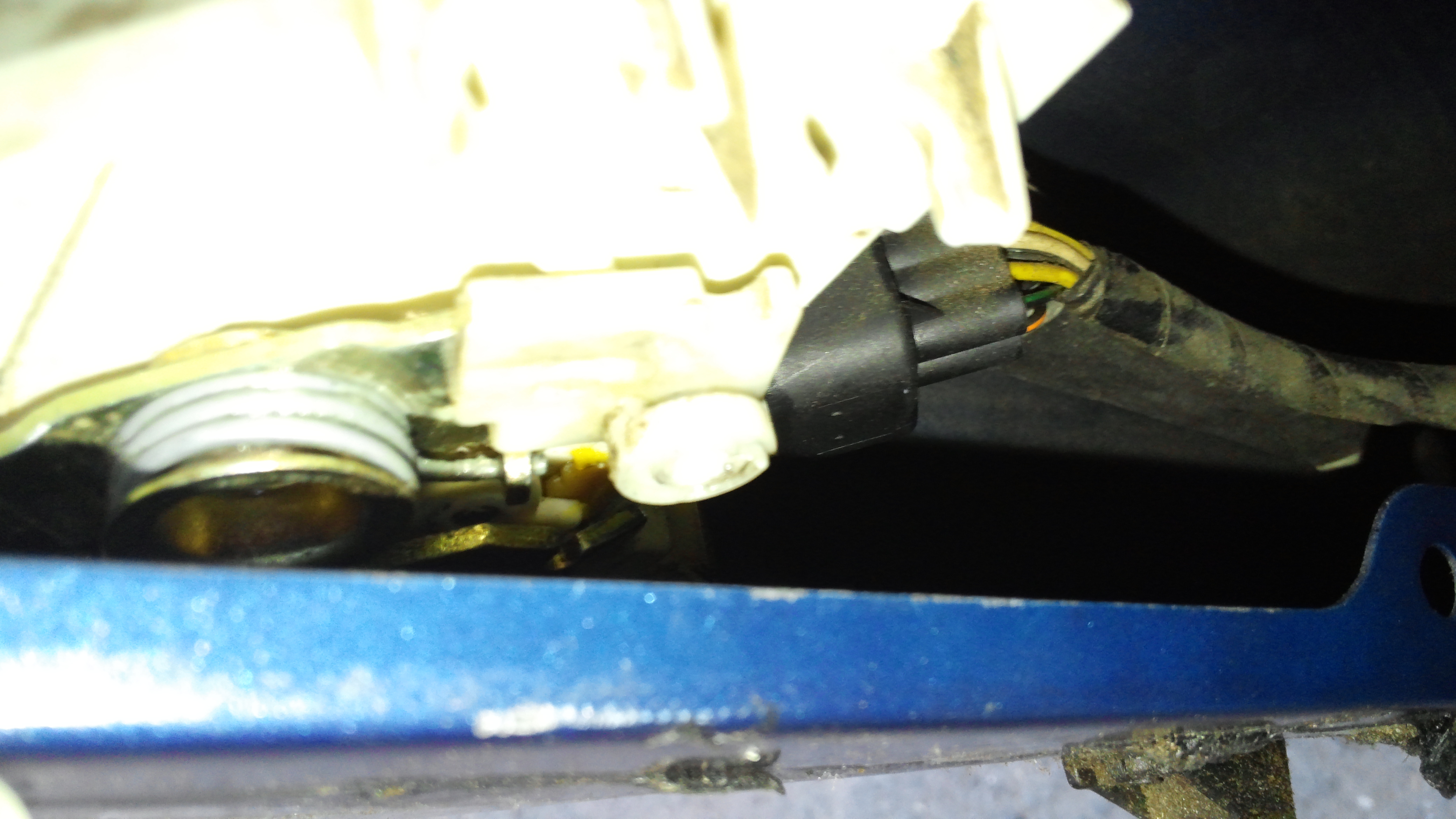

Здравейте!
Сблъсках се с неочакван проблем. Много неочакван...
Скъса /счупи се жилото на вътрешната дръжка на шофьорската врата.
Как се чупи без напрежение квадрат и половина стоманена тел, нямам си на идея.
Опитах да побългаря с жило за колело, ма не става при бравата.
Въпросът е как и къде да намеря такава част или как да сменя само жилото, така че да работи дълго време.
Никъде не намерих по онлайн каталозите.
Благодаря!
Ей тука, ако не е като фабричното, пластмасата ще се разпадне

Фирма: http://mikrondocev.com/contact-us Се занимава с направа и ремонт на жила, има офиси в София и Варна. Изпращаш твоето и ще ти направят същото, може и на място да отидеш ако ти е удобно. Или в и"бей ще търсиш.

В Мото пфое е 80 лева с поръчка.
Намерих чисто ново в Плевен за 20 лева без доставката.
Tailgate е в ebay, но няма сметка оттам, а и се чака.
