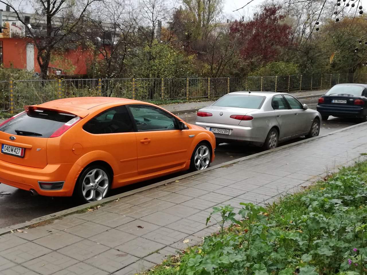

Не е тук мястото обаче не намерих това което търсих. Имам теч на вода около 200 мл. се събира и то само на пасажерското място в краката.
Дайте някакви идеи. Иначе колата е 2007 г. на 90000 км. с чип около 270 к.с.

Честито за колата!
За теча сваляш чистачките и кората под тях; отдолу има друга кора, в която има дренажи, които вероятно са запушени с листа и боклуци и водата вероятно е "преляла" през парното.
Успех!

От любопитство само питам , кой мотор е това , че е 270 катъра чак ?
