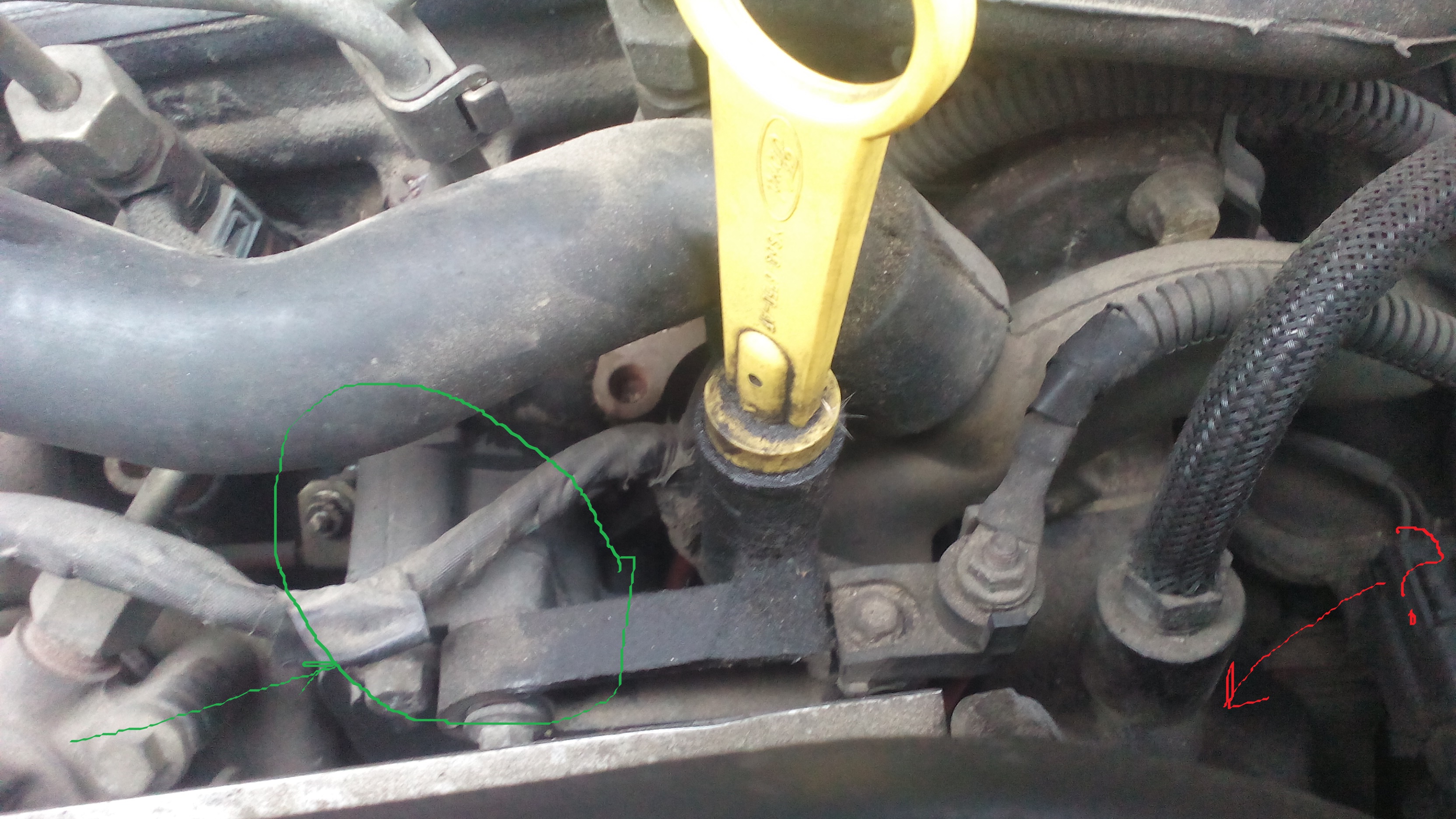

Здравейте,колата ми е Форд Фокус Мк1 1,8 Тдци 100 кс. Имам теч на охладителна течност от един пластмасов корпус , който е закрепен на блока на двигателя в близот до термостата.Някой знае ли какво е неговото предназначение и дали подлежи на разглобяване,смяна на уплатнения и ремонт или се заменя директно.За по нагледно съм приложил две снимки,на който въпросната част е посочена с червена стрелка, а със зелено е ограден термостата.Благодаря.

Здравей колега. Това което си посочил с червената стрелка е вакуум помпата и от нея може да тече масло, не антифриз. Ако си сигурен, че е антифриз, трябва да идва от тялото на термостата. Предполагам, че има о-пръстен който с времето се е втвърдил, не уплътнява както трябва и за това сълзи.

Благодаря,явно теча е някъде от фланеца на термостата и овлажнява и помпата.Интересно,че точно преди година го смених /фланеца и термостата/,но уви...пак теч.

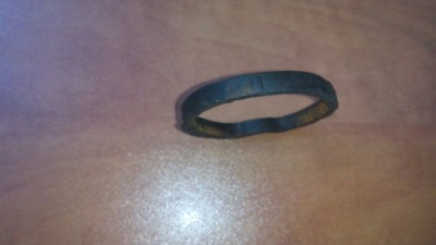

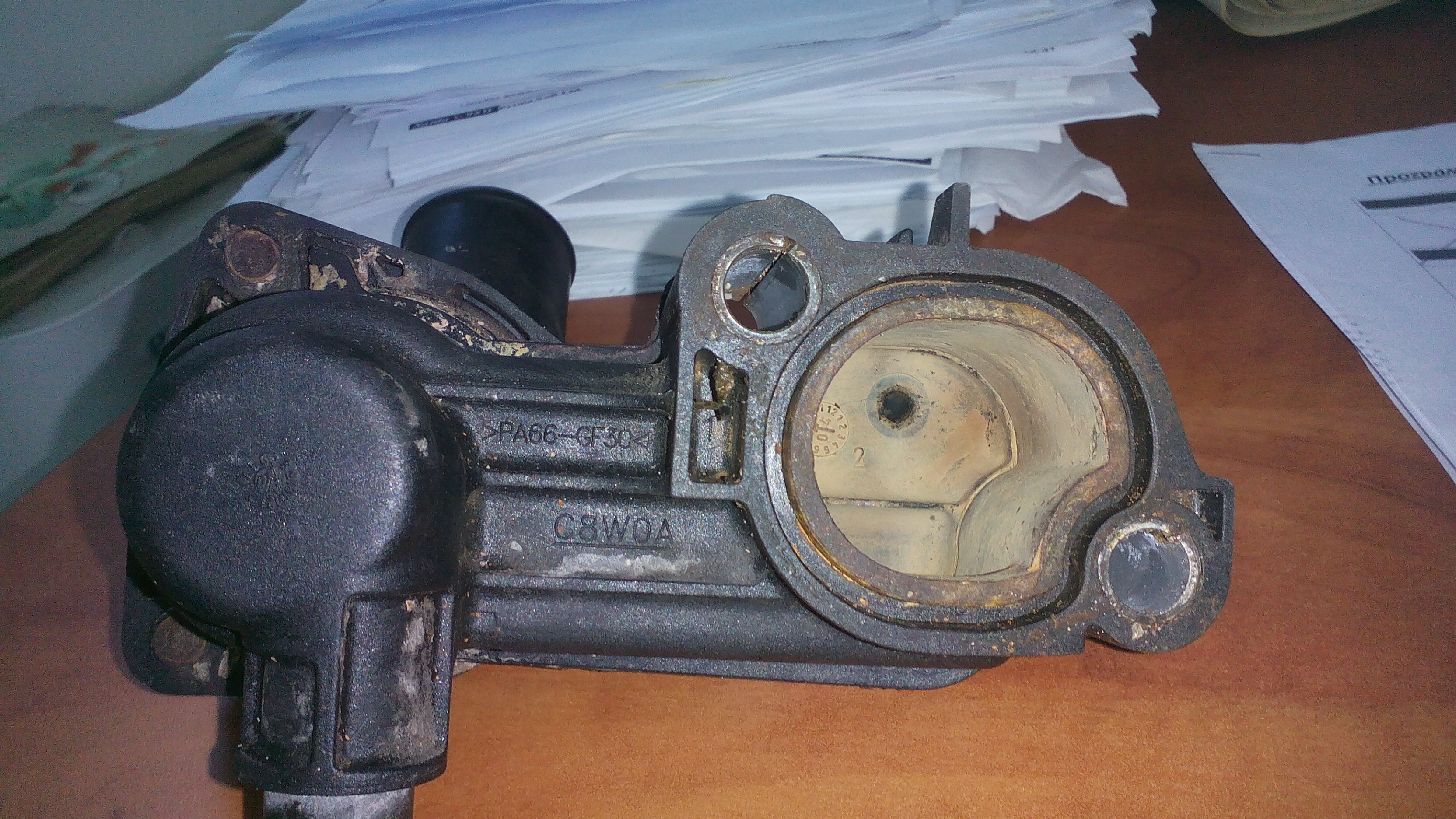

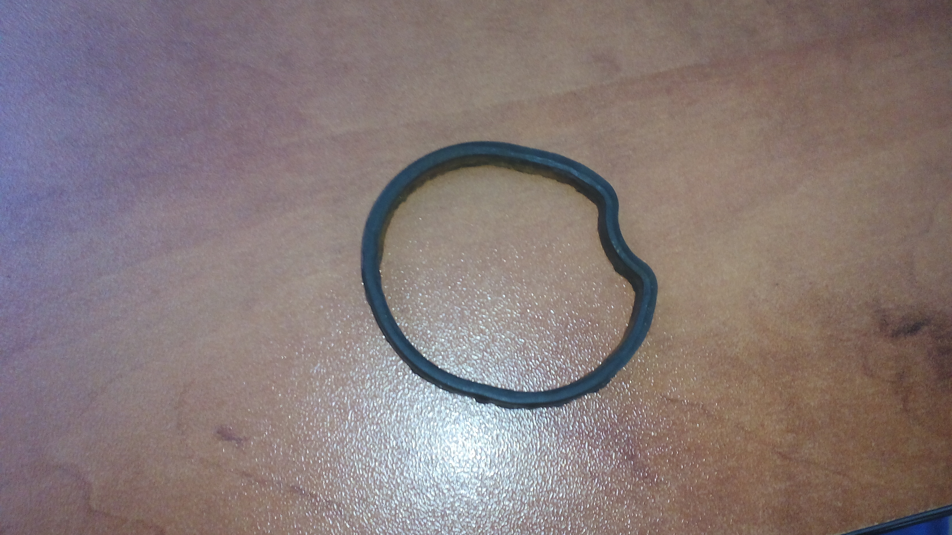

Здравейте,след две седмици отново протече от същото място антифриз.Оказа се че това уплътнение е доста прищипано и старо и не може да уплътни добре.Налага се неговата смяна.Вече една седмица обикалям по магазините и не мога да го открия никъде.Моля ако някой може да ме насочи от къде евентуално мога да го намеря.Иначе много любезно по магазините ми предлагат нов фланец с термостат и уплътнение,но няма смисъл...
Прилагам Ви няколко снимки на самия фланец и профила на сечението на уплътнението.

Мнение от HACKO » 08 дек 2016, 15:16
Пробвай със силикон.

Мнение от borin4o » 10 дек 2016, 08:58
Пробвах ,но не става добре пак просълзява,просто иска ново уплътнение.

Мнение от HACKO » 10 дек 2016, 09:07
borin4o написа:Пробвах ,но не става добре пак просълзява,просто иска ново уплътнение.
Остава да си купиш една туба вазелин и да ходиш в МП.

Мнение от Nikola Iordanov » 10 дек 2016, 13:16
Колега след като не можеш да намериш точно такова уплътнение отиди в някой магазин дето се продават О пръстени и търси такъв че да надстърча със малко над корпуса на термостата но преди да го поставиш го намажи със силикон и изчакай силикона да стегне малко . И другия вариянт е да закупиш малко клингерит със дебелина 0,5мм . продава се където продават и О пръстени да изрежеш една гарнитурка намазваш я от двете страни със силикон стягаш и съм сигорен че няма да протече .Постави и стария пръстен колкото да подпира на гарнитурата .

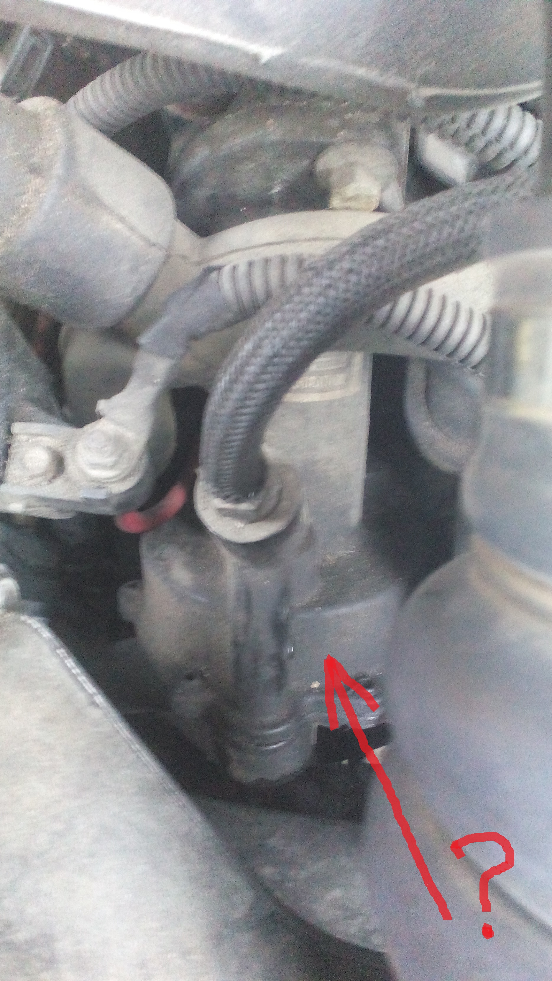

При мен също има сълзене на антифриз, като се стича над масления филтър. Колата е 1.6 газ/бензин. Същата ли е причината както при колегата - уплътнение на термостата? Мястото е малко трудно достъпно и това е най-добрата снимка, която успях да направя Изображение

Мнение от aspasia » 26 май 2019, 16:59
Ради-1 написа:
26 май 2019, 15:36
Трябва да свалиш алтернатора иначе няма да имаш достъп до пластмасовият корпус в който е термостата уплътнението струва повече от термостата.

Алтернатора се сваля лесно за около 5 минути само не натягай много пластмасовият корпус на термостата че се пука.

Благодаря, видях и клипчета как става. А възможно ли е течът да е от водната помпа?

Мнение от aspasia » 27 май 2019, 22:29
Ради-1 написа:
27 май 2019, 22:25
aspasia написа:
27 май 2019, 08:56
Ради-1 написа:
26 май 2019, 22:48
Ясно, знаех си, че голяма разправия ме чака
Като свалиш алтернатора ще разбереш иначе влизам в сферата на догадките надявам се че ще оправиш нещата без майстори.
