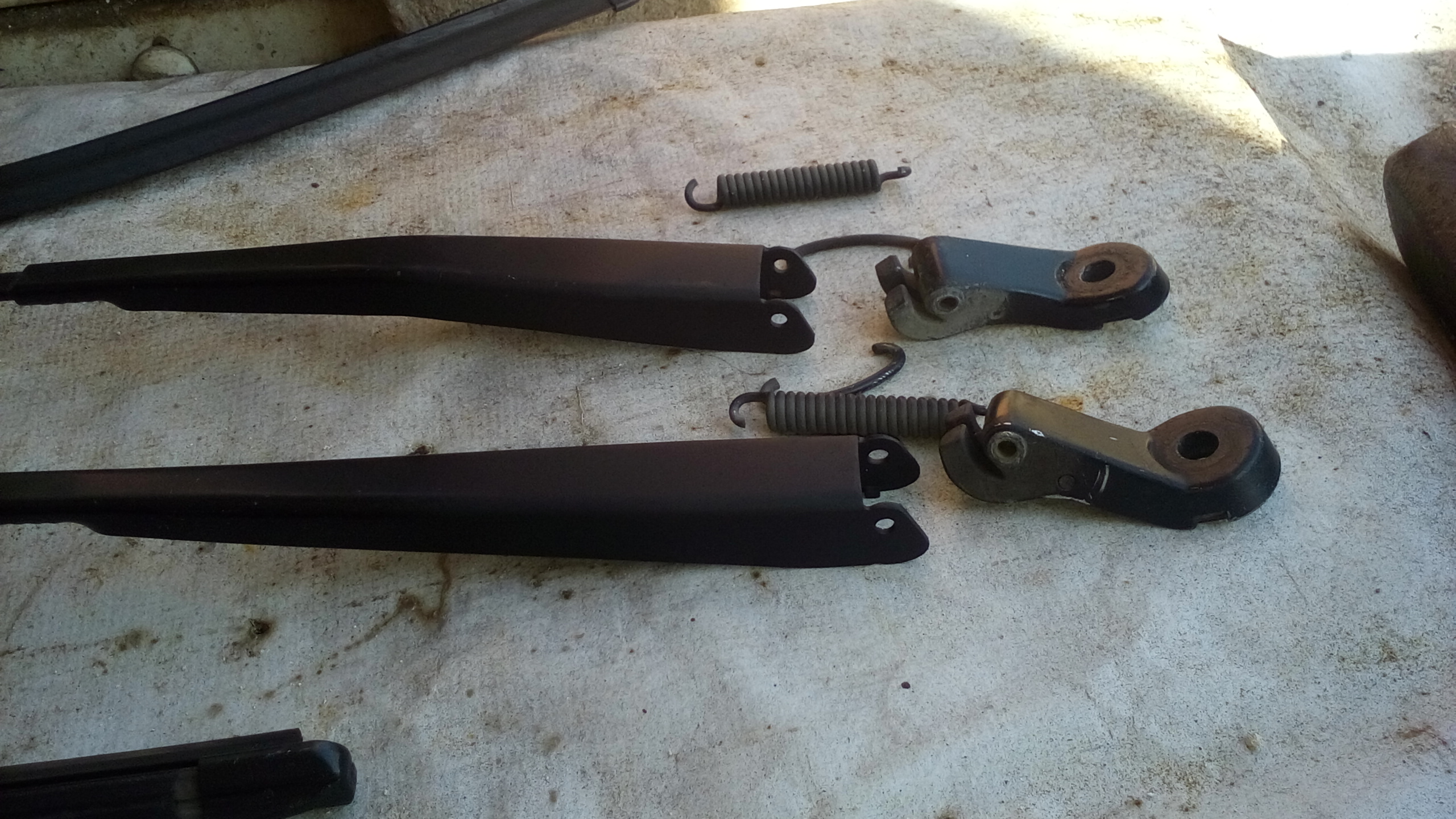

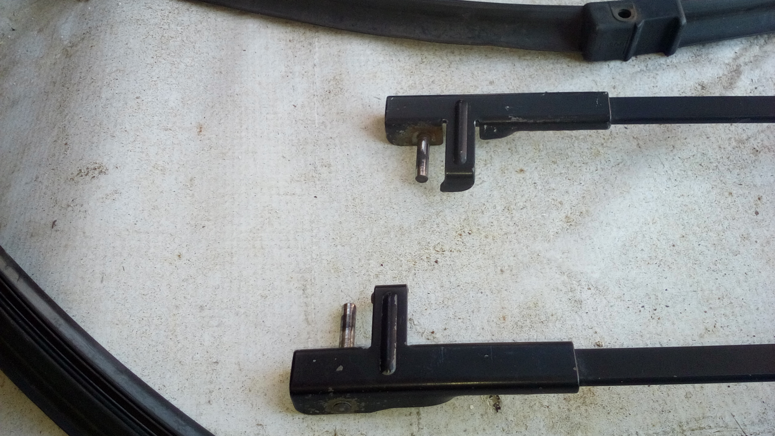

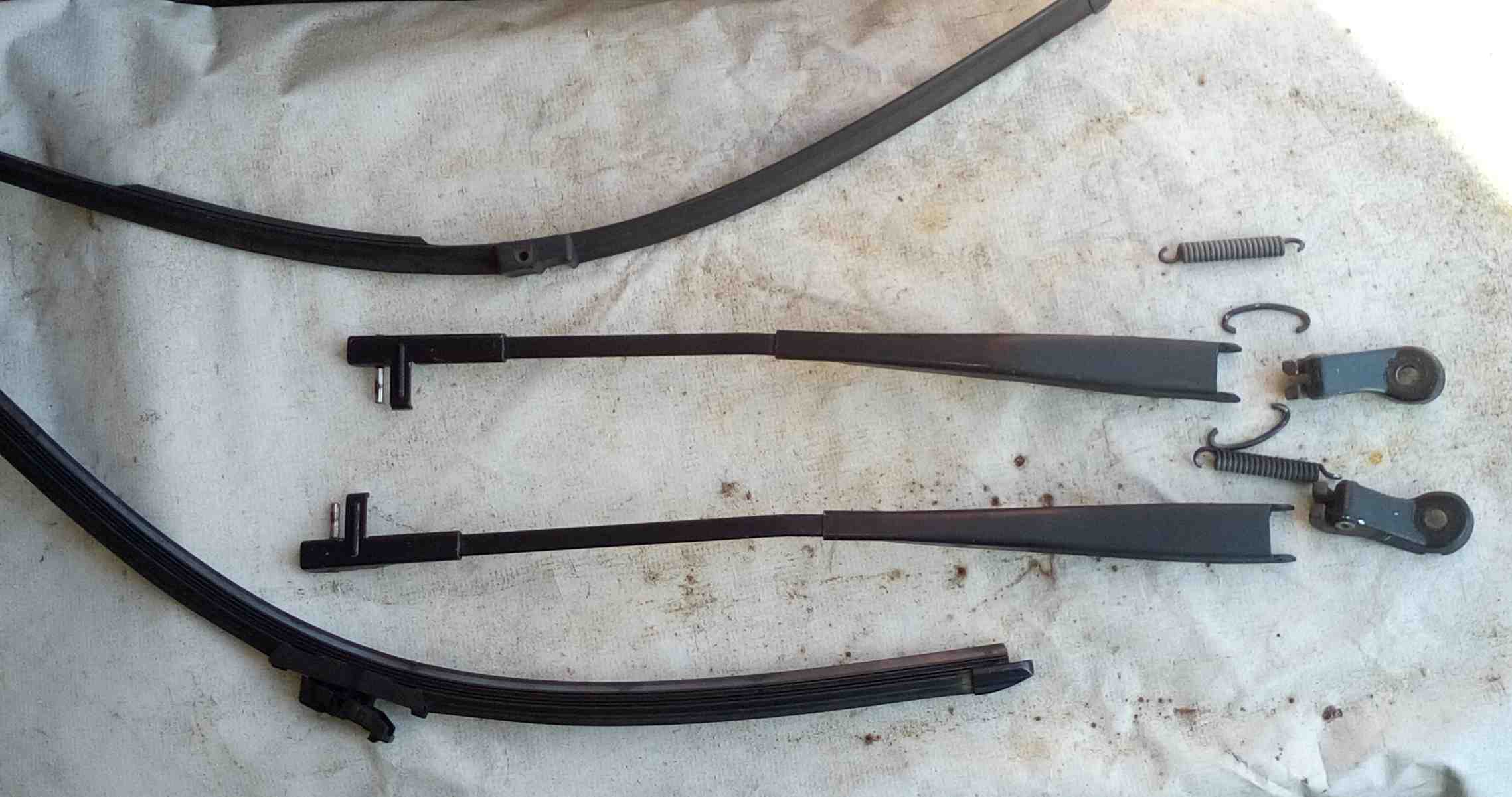

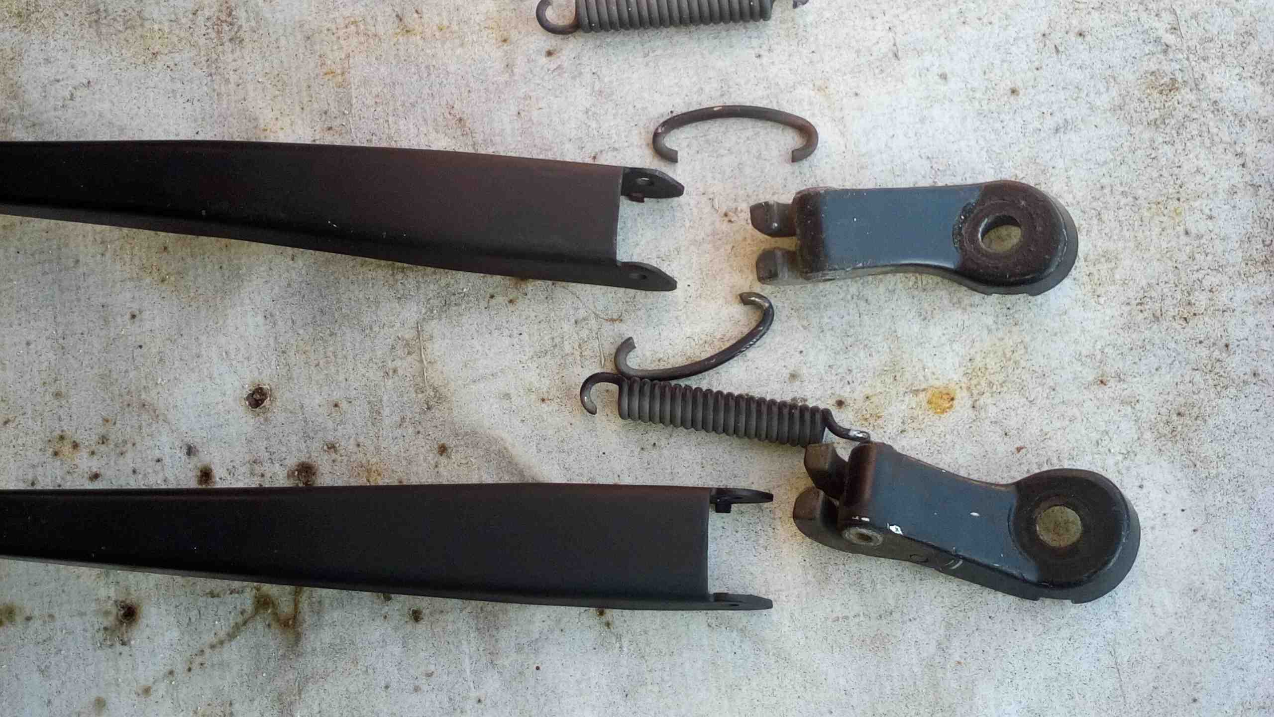

MamaMy
Мнения: 88
Регистриран: 18 мар 2021, 22:05
Модел на автомобила: Galaxy 1,9 TDI 2003г
Re: Ъпргрейд на чистачки?
Мнение от MamaMy » 10 апр 2021, 19:36
Двата банана са съответно Бош и Валео и са по 700 мм. По дългото рамо е 527мм, а по-късото е 483мм. Ако искаш ще ти изпратя и петите. Моите са значително по-дълги и S образни. За това се наложи и разглобяването на рамената. :D
