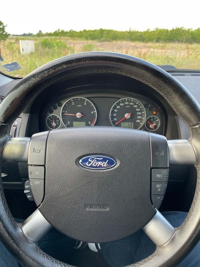

Къде го този бутон cancel?imitev написа: ↑09 юли 2022, 23:00
Скоростта ефективно я намалявам с бутона Cancel - изключва темпомата и двигателят минава в режим моторна спирачка. Когато реша, че искам пак да се върна към нормална скорост, натискам Reset и се ускорявам до последната зададена скорост (около 100 извънградско и 140-145 по магистралата).

Re: Въпроси относно авто-пилота (темпомата, круиз-контрола)
По-горе пиша "мондеото ми" и визирам колата от подписа.
При теб би трябвало като натиснеш бутона Res да изключва временно темпомата, при повторно натискане на Res да се активира последната ползвана зададена скорост.
