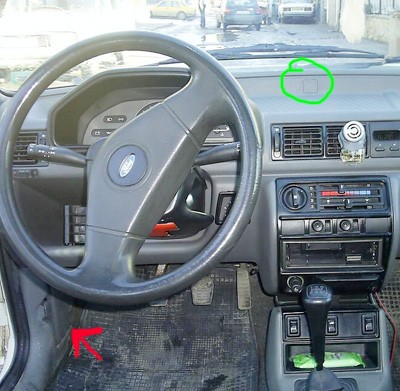

винаги съм се чудил ограденото със зелено за какво е ?
а долу с червената стрелка каква му е функцията на това нещо определям го като джоб, на мен ми прилича като място за инструменти или аптечка

Зеленото - като махнеш капачето има един винт - като го развиеш и ти пада таблото :lol:
Червеното - там ти е защитния клапан за прекъсване на горивото в случай на удар - отгоре /на крапана/ има едно копче, което като го натиснеш и помпата се включва пак - добре е да го знаеш, защото понякога ако друснеш в по-дълбока дупка, може дас е случи да се задейства клапана и да спре горивото към мотора :idea: ВИЖ

да ти кажа търсих го тоя клапан нищо няма там
има една дупка колкото можах бърках гледах и нищо като копче а може би са ми къси пръстите :D

Ами, ако е пипал някой нашенски "монтьор" - може и да няма вече...

Фиестата няма такъв клапан :!:

DigiPro написа:Фиестата няма такъв клапан :!:
Не съм много сигурен в това, което казваш - виждал съм го със собствените си очи
:twisted:
Мнение от DigiPro » 20 фев 2006, 15:43
Brock написа:Не съм много сигурен в това, което казваш - виждал съм го със собствените си очи :twisted:
Мойта предната 1,1mi '91 е като неговата и нямаше. Новата 1,6 '95 също няма. Може би при МК4 си гледал. За тях не знам.

днес погледах мойта също няма:(

ето тази има със сигурност :lol: :arrow: ТУК

тя е мк 3.5 пише че е 95 година.
а гледам има и линк със снимков материал който нещо липсва.
между другото четох в разни сайтове че трябвало да сваля отляво долу панела и съм щял да я намеря, а там има една дупка в която единствено напипвам кабелите които отиват във врата, цяла зима бърках като не ми палеше и все си мислех че може да е оттова.
а в haynes-a пише че има,
в микрокат гледах по вин код и пише не е за този модел, в крайна сметка като я разглобя един ден ще видя има ли го или го няма
освен както казва Brock ако не се е намесил някой

Мойта е 94 и го има клапана!

Ми значи и мойта трябва да има ама освен да смъкна целия панел да го търся.....

На мястото отбелязано със зелен цвят обикновено се поставя часовник. Такъв часовник имат фиестите произведени за Англия.

"дупката" не е ли много малка за часовник, а и този винт вътре :roll:
...пък и си има часовник на таблото
:twisted:
Brock, незнам дали дупката е много малка, но Фиеста, с часовник на това място, не само видях, но и се возих с нея два- три дни. Самата кола е произведена / най-вероятно за Англия/ защото беше с волан от другата страна, не както е на колите тук и е модел 92-93 г /може би/. Иначе самата кола не беше Ghia, но всъщност и аз незнам каква беше, не съм я гледала какъв модел точно е. :lol: Със сигурност беше Форд Фиеста, за другото незнам :lol:

може да е custom made часовник
