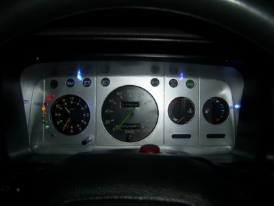

Имам Ford Eskort 87год.с двигател 1.4 , таблото ми е без оборотомер ако с ложа табло от 1.6 със оборотомер, ще паснели?

едно към едно са става без проблем

Аз имам цифров , но ме кефят стрелковите и ако сложа такова табло ще работи ли оборотомера и как да го сложа . На таблото имам една букса свободна като тази за часовника не я ли трябва да сложа.

Братле, отиваш в някоя морга вземаш си табло с оборотомер пасва идеално ще ти излезе към 40лв. задължително вземаш таблото + буксите.те са 2 големи бяла и синя но ще ги накараш да ти отрежат и кабелите поне към една педя . Много е важно също от колата от която ти вадят таблото да си вземеш и филтъра за оборотомера, той се намира на бубината малка черна кутиика с черен,червен и жълт кабел без него няма да ти отчита правилно оборотомера. инсталацията е същата режеш старите кабели и вързваш новите букси.За това пак ти повтарям да ги вземеш с по една педя кабел по тях. Разликата е че на старите табла има и лампа за смукач а на новите табла няма т.е има но няма кабел кум нея.трябва да видиш от старата инсталация кои цвят кабел е и да го добавиш в новите букси. Другото важно е че на старото табло има обща лампа за мигачите, а на новото са две,за ляв и десен, но там не е страшно те си имат кабели само трябва да се сваржат правилно. И един последен съвет за да ти показва правилно нивото на бензина си вземи и датчика от резервоара защото ако останеш със стария ще показва грешно!!! ако имаш въпроси пиши пак

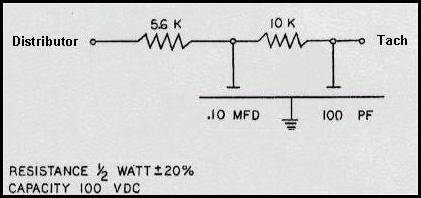

както съм ти писал по горе филтъра има 3-края червен,черен и жълт.
Черния се вързва на масата на бубината т.е ако не се лъжа там при тебе трябва да е зален(оригиналния на твоята инсталация) , червения се вързва на + на бубината (оригиналния на твоята инсталация е червен), а пък жълтия е сигнала на оборотомера, ( оборотомера също има три края захранване +, маса -, и третия е за сигнала от датчика който се варзва за този жълтия от филтъра.) В случай, че не можеш да си намериш филтъра на моргата ще ти дам схема как да си го направиш.

Първо ще те питам нещо!! ти хубаво видя ли на бубината която ти продават какъв е филтъра??! щото има и продълговати керамични филтри които се наричат "ballast filter" и служат за съвсем друго нещо, пък оня от моргата като не знае за кво е иска да ти продаде цялата бубина щото мисли че бубината не бачка без него!!
виж тая схема дето щи прикача, ще ти излезе около 2лв. тва е най простото но не мога да гарантирам резултата щото зависи от много неща. пробвай ако не става щи дам други параметри на елементите. успех и да пишеш задължително!!!!
схема на филтъра
