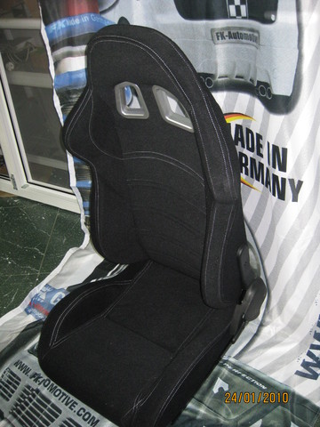

Искам да ви попитам някои неща.... понеже мисля първо да си оправя интериора и после визуален тунинг. Та.... оправих най-големият ми проблем - таванът. Следва седалките. Решил съм да си сложа спортни. Нещо такова:
Въпросът ми е следният: за какво трябва да гледам най-вече...шейни ли какво трябва да си търся допълнително? И тези седалки в автоманиите дали си струват?!

Колеги, гледах едни седалки от магизините за автоаксесоари.
Заслужават ли си въобще?!

Карал съм кола с такива седалки...хич не ми бяха удобни.Точно като тези на снимките нямаха корекция отзад за гръбнака. Може и да не оказва влияние ако си 1,60-1,70 висок и 60-70 кг, но ако си над 1,80 и гониш/прехвърляш стоте...такава седалка най-вероятно ще ти е доста неудобна.

Колебая се дали такива или от Ескорт РС2000 или Кабрио които са. Но и като тегля чертата по-изгодно май ще е да си намеря от Ескорт спортните и да си ги претапицирам. Хем знам, че ще се сложат без проблем и хем ще са адски удобни. Иначе благодаря много за мнението! Точно такова исках да чуя.

Изключителен късмет ще е да намериш седалка на 14-15 години, която да не се рони отдолу. Остаряват и дунапрена започва да се разпада.Лошото е, че като купуваш седалка демонтирана, това не се вижда. Вижда се като си я сложиш в колата и започнеш да сядаш по нея-изпада един жълтеникав прах отдолу.Та гледай и за това. Седалките на кабриото...не мога да се сетя какви са точно, но ако са нещо Рекаро или от вида, вероятно ще са по-добри от тия легени по магазините.
