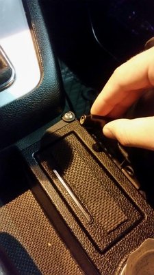

Здравейте преди няколко месеца си купих доло показаното черно бебче (фул екстри+кожи можи , обдухване на седалки и всекви глезотиики) . <3 . котянцето е 155 коня и просто лети , возията също е просто уникална , но ще трябва да го продавам че ще ходя студент и ще ми трябва някоя по малка кола за Варна ...
се тая тва е друга тема . Та искам да питам нещо , като я купихме човека ни я даде с едно малко ключодържателче което каза че било за тази джаджа до скоростния лост ( на четвъртата снимка ) когато загася колата тва малкото до лоста премигва 2-3 пъти в червено и това е ... мъчих слага тва черното отгоре върху него , гасих ... палих , кво ли не пробвах нищо не прави ... тва някакъв вид имубилайзер ли е кво е ... ? И другия въпрос , Днес махнах акумулатора за малко да се рестартира СД-то на колата че почна да получава сигнали от други планети (лови някви радиостанции измислени превключва на аукс от сд и подобни) като сложих запалих всичко ок НО , прозорците в момента не искат да се вдигат нагоре автоматично
, а преди можеха ... на доло слизат авто , от ключа също слизат , но на горе не искат ... някой може ли да ме светне какво трябва да напрая за да се оправи ? Благодаряя .

Re: Ford Mondeo Mk3 2005 2.2 tdci Titanium . Лека помощ ?
Тази джаджа е за алармата.Svetoslav.Marinov написа:Без да искам го разбрах как се правимерси все пак. Само остава другия въпрос, за какво е тая джаджа другата
От нея може да се активира или деактивира алармата, ако ти падне батерията на дистанционното, примерно.
Отключваш, отваряш, алармата сработва с 3 до 5 сек. закъснение, което ти дава време да докоснеш чипа (джаджата) до "окото"
При заключване пак има време забавяне, за можеш да излезеш - допираш чипа до "окото" излизаш, заключваш.
Ако не ти работи по този начин, значи някой е препипвал алармата и е затрил тази функция.
П.П. Ако смяташ, че този чип ти е излишен аз си търся един такъв.
Благодаря , за в момента не ползвам алармата че някой сензор май се е прецакал и като я пусна при най-лекото движения , вибрация или квото и да е било в близост до нея веднага почва пищи , но иначе не ми е чак толкова излишна джаджа
