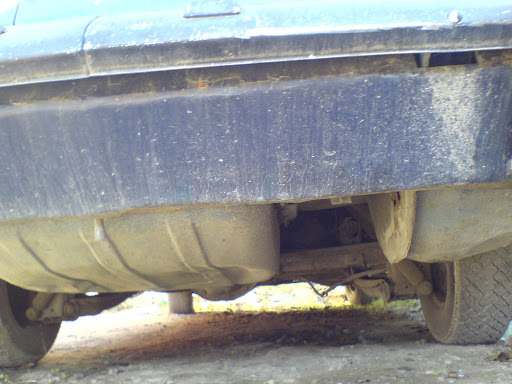

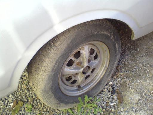

Опела си е хубав.Един комшия преди години имаше два такиа-с две и с 4 врати.Двувратия го продаде,а четиривратия го бартероса за лада 07.
Интересни коли,но за съжаление повечето вече са в състояние като тия на снимката-гнус,мизерия,салоните съдрани,кокошки и прасета гледане вътре...Българинът не е научен да цени толкова стари коли.
