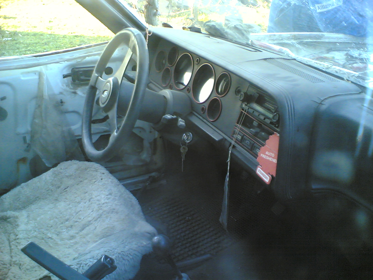

1-Таблото се е понапукало, какво можете да ми предложите, освен тапициране, за да го оправя. Не виждам друг вариант, но ако знаете - кажете, моля

Ето една стара снимка(стара-стара, на една година):

за таблото.
моето също бе напукано. леко брадварски подходих ама се получи добре. значи разглобих го, свалих го, изшкурох го до пластмата а където са пукнатините докато се загладят и изравнят. после намазах яко с епоксидна смола (пукнатините и около пукнатините) пак шкурене за да се изглади епоксидната. после пръснах шагре за релеф(ей много го обичам това шагре) и после пръснах черна боя.

Хм, идея е. Ще видим колко ще ми излезе да го облицоват с кожа, защото ми казаха, че на един Мерцедес Е190 са го направили страхотно и ако наистика онзи ми каже, че ще стане хубаво и няма да е прекалено скъпо мисля да се пробвамjack71 написа:за таблото.
