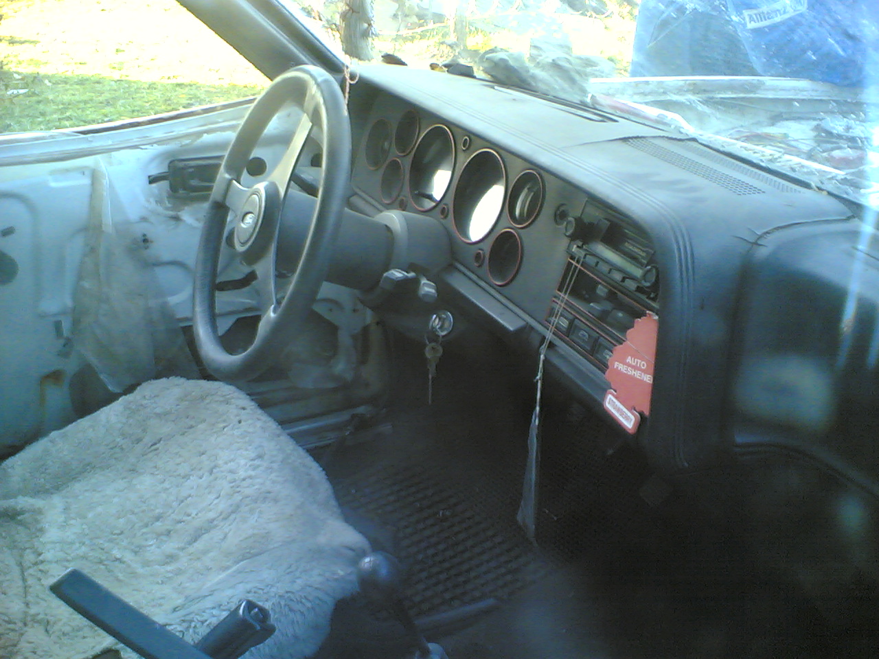

1-Таблото се е понапукало, какво можете да ми предложите, освен тапициране, за да го оправя. Не виждам друг вариант, но ако знаете - кажете, моля
2-Двигателят е от Сиера - V6 2.0/2.3 незнам и аз, Форда е при майстор и не съм виждал двигателя
3-Намират ли се части по ходовата част, най-вече окачването? А от други фордове, като Сиера, стават ли
 ? То сега е оправено(окачването отпред и отзад), ама за в бъдеще да знам
Искам колата да е колкото се може по-добра, да не кажа перфектна, да върви гладко, без хлопане, без тропане
Ето една стара снимка(стара-стара, на една година):

за таблото.
моето също бе напукано. леко брадварски подходих ама се получи добре. значи разглобих го, свалих го, изшкурох го до пластмата а където са пукнатините докато се загладят и изравнят. после намазах яко с епоксидна смола (пукнатините и около пукнатините) пак шкурене за да се изглади епоксидната. после пръснах шагре за релеф(ей много го обичам това шагре) и после пръснах черна боя.
продават и кит за табла ама нищо не става.

Хм, идея е. Ще видим колко ще ми излезе да го облицоват с кожа, защото ми казаха, че на един Мерцедес Е190 са го направили страхотно и ако наистика онзи ми каже, че ще стане хубаво и няма да е прекалено скъпо мисля да се пробвамjack71 написа:за таблото.

Относно тапицирането на таблото говорих с един младеж и той ми обяви цена около 400лв. за таблото на КАПРИто , което не е малко , но това което видях на неговата кола ми хареса страшно много и най вероятно ще ползвам неговите услуги когато му дойде времето както казва дедо.

Е, множко е, ама ако ремонта излезе евтино ще го дам да го направят а в крайна сметка ще се пробвам самyassimoto написа:Относно тапицирането на таблото говорих с един младеж и той ми обяви цена около 400лв. за таблото на КАПРИто , което не е малко , но това което видях на неговата кола ми хареса страшно много и най вероятно ще ползвам неговите услуги когато му дойде времето както казва дедо.
