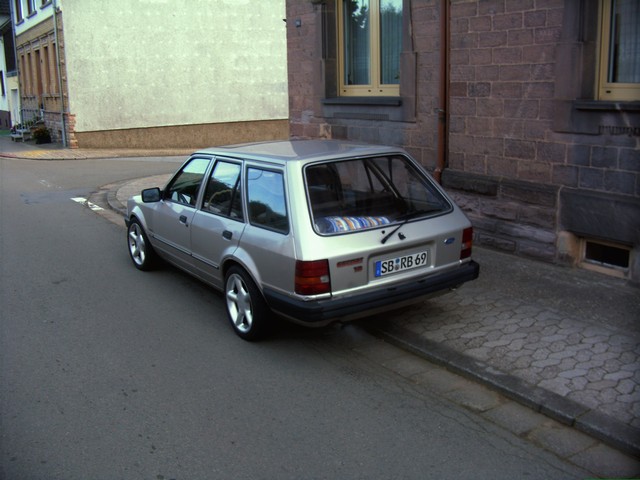

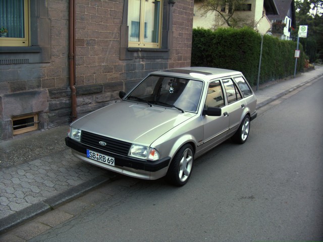

Ето и нагледен пример как може да изглежда едно такова комби. Е, такива джанти надали ще сложа някога, но нещо горе-долу подобно мога да докарам като визия

с такива джанти ще е доста дивашко
