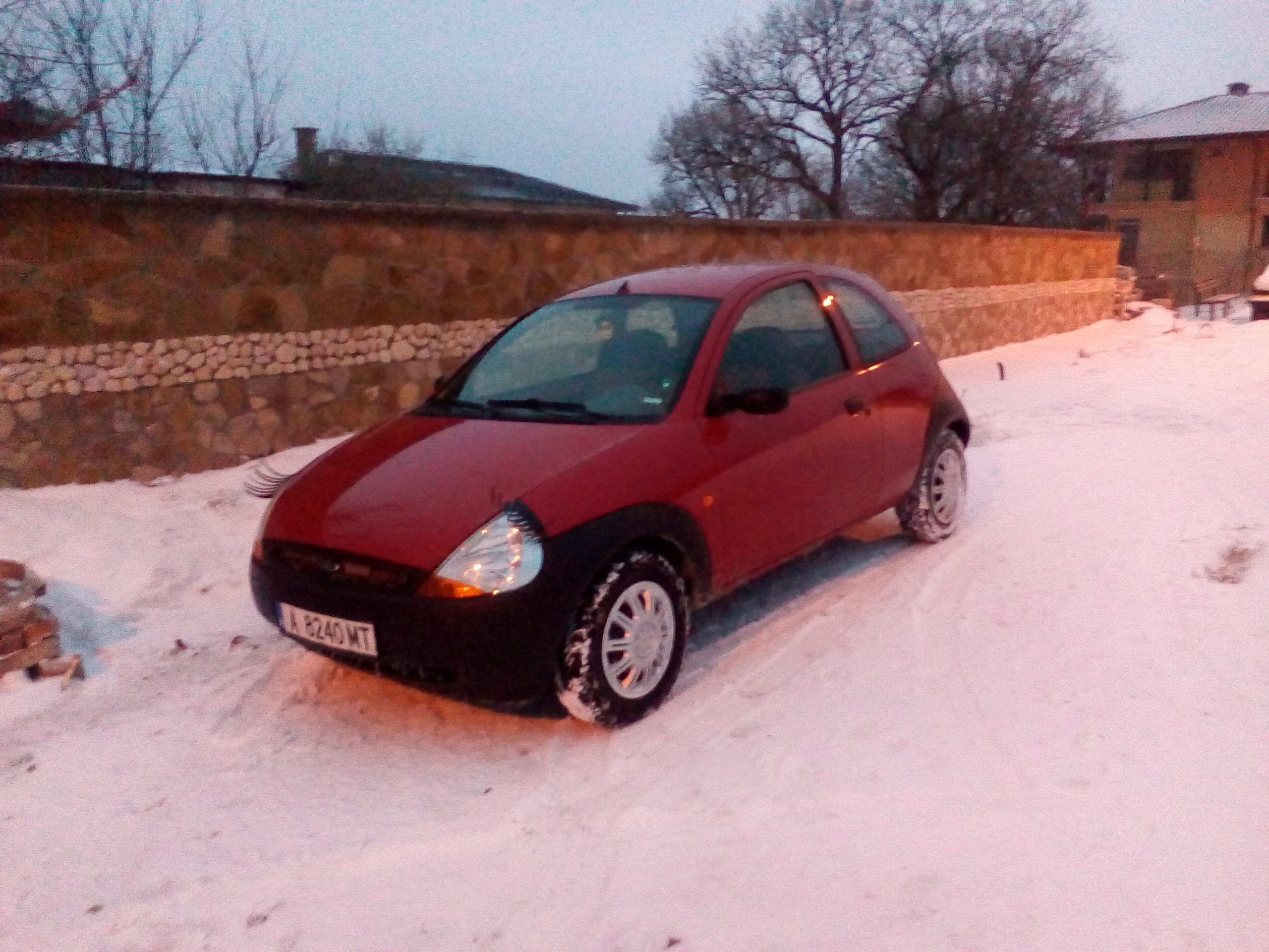

И на жена ми Форд Ка и се върви волана

Веднага ремонтирай помпата, ако не е късно вече. Има един клапан вътре, даде ли фира, отиваш на друга помпа.
