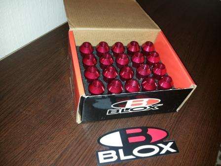

Мнение от pale6nik » 31 мар 2017, 10:50
(12.64 KБ) Свален 438 пъти
БЪЛГАРИТЕ – НАРОД С ВЕЛИКО МИНАЛО, СРАМНО НАСТОЯЩЕ И ПОТЕНЦИАЛ ЗА ЗНАМЕНАТЕЛНО БЪДЕЩЕ..
pale6nik
Мнения: 180
Регистриран: 10 ное 2011, 16:44
Модел на автомобила: Ford - Escort VII Turnier (ANL) - 1.6 i 16V (90 Hp) VILLAGE S.W. Форд Ка 1.3 98г- на жена ми.
Местоположение: Слънчев бряг

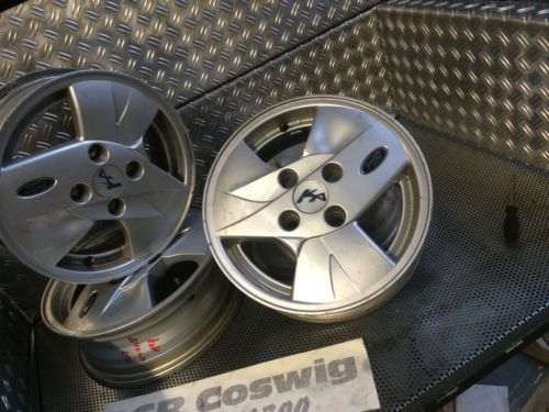

Re: Гайки за лети джанти
Мнение от pale6nik » 31 мар 2017, 10:53
за тези джанти кой гайки ще станат?

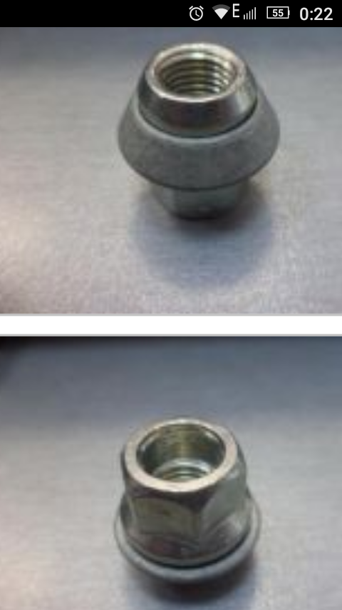

Мнение от pale6nik » 31 мар 2017, 11:08
Мнения: 13123
Мнение от HACKO » 31 мар 2017, 13:28
Тези в найлоновата торбичка. Цветните, които си посочил са за железни джанти.
Мнение от pale6nik » 01 апр 2017, 01:46
Такива трябва да са гайките .30лв ги намирам 16 бр.
Мнения: 13123
Мнение от HACKO » 01 апр 2017, 07:16
Да, такива ти вършат работа. И да уточня, всички гайки за Форд са еднакви (М 12х1.5), няма значение дали са за Ка, Ескорт, Фокус или Мондео.
