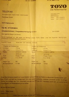

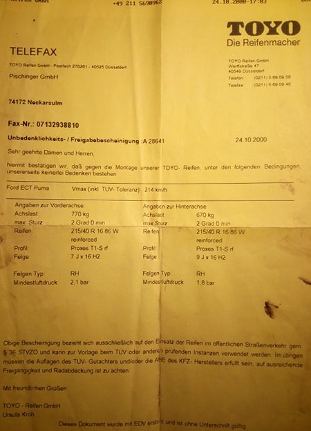

Това не знам в коя държава го има, но ето виж на комшията PUMA-та с какви гуми и джанти се е обзавела три години след като е излязла от завода в Германия, 7J предни джанти, и 9 J задни джанти 16 цола:

Три размера 14-ки и два размера 15-ки ми ги пишеше в италианския талон на Фиата като "разрешени". Това при положение, че оригинални джанти 15-ки за тоя модел никога не е имало.
Тая работа с комбинирането 2х2 ще ни откара в подобна глупост- на едната ос 14-ки, на другата 15-ки. Изобщо...като искаме регулации, бумащина и глупости изписани по талоните, трябва да се внимава, че вече и "отговорните фактори" имат интернет-съответно четат и попиват. Имаше време, когато това беше екзотика, защото по ведомствата нета идеше от телефонни модеми. Това време мина. А "безопасността" ни е все така в главите и никога не е мърдала от там. Никога. Няма и да мръдне.
