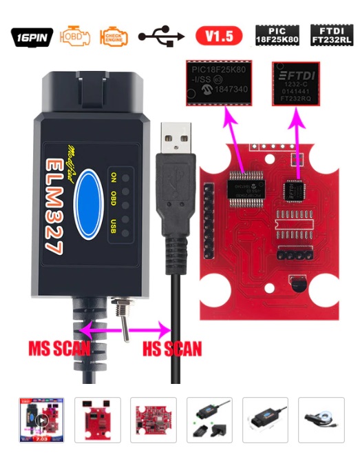

Ако си се насочил към покупка от Алиекспрес, търси ELS 27 с чип на FTDI. Обикновено го пише в основното описание.
Другия чип който се ползва е на Prolific.
От опита ми с два адаптера:
1. ELS 27 с чип на Prolific
2. ELM 327 с превключвател за MS-CAN и HS-CAN и чип на FTDI
Първия не можа да прочете GEM модулите нито на моята кола, нито на един друг Ц-Макс. После го "изпържих", така че нямам повече база за сравнение.
С втория нямах проблеми да чета и променям във всеки един модул. Та може би чипа на FTDI е "ключа за палатката".
Ради-1
Мнения: 825
Re: Свети лампата на абс
Мнение от Ради-1 » 26 мар 2020, 13:17

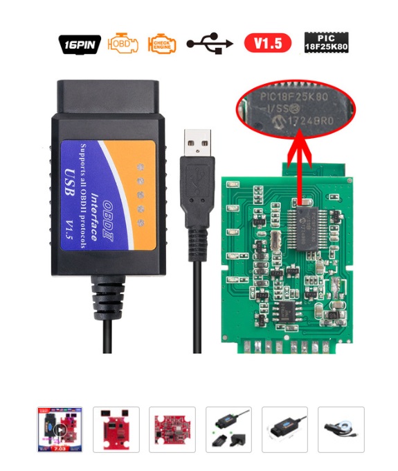

Намерих elm 327 с usb връзка, защото предполагам другите не вършат добра работа. Но кой от всичките да избера:
Пс - явно първия
Мнения: 1198
Мнение от Ozzie » 26 мар 2020, 14:04
Първия, заради чипа на FTDI.
Последния го забрави, няма ключ за MS/HS can, вероятно е и по- евтин. Може и сам да си го моднеш (да му сложиш превключвател), трябват ти поялник, ключе и малко сръчност. Има тема как се модва, ако ти се занимава.
