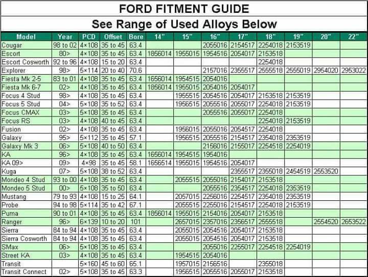

Горната е по красива, а с долната ще жулиш всички бордюри, ако паркираш близо до тях............

С долната оборудват Джиите, ако са в добро състояние мен много ме радват. И ми допада повече от горната.

Изчезнаха тези които наблюдавах и засега оставам с железните

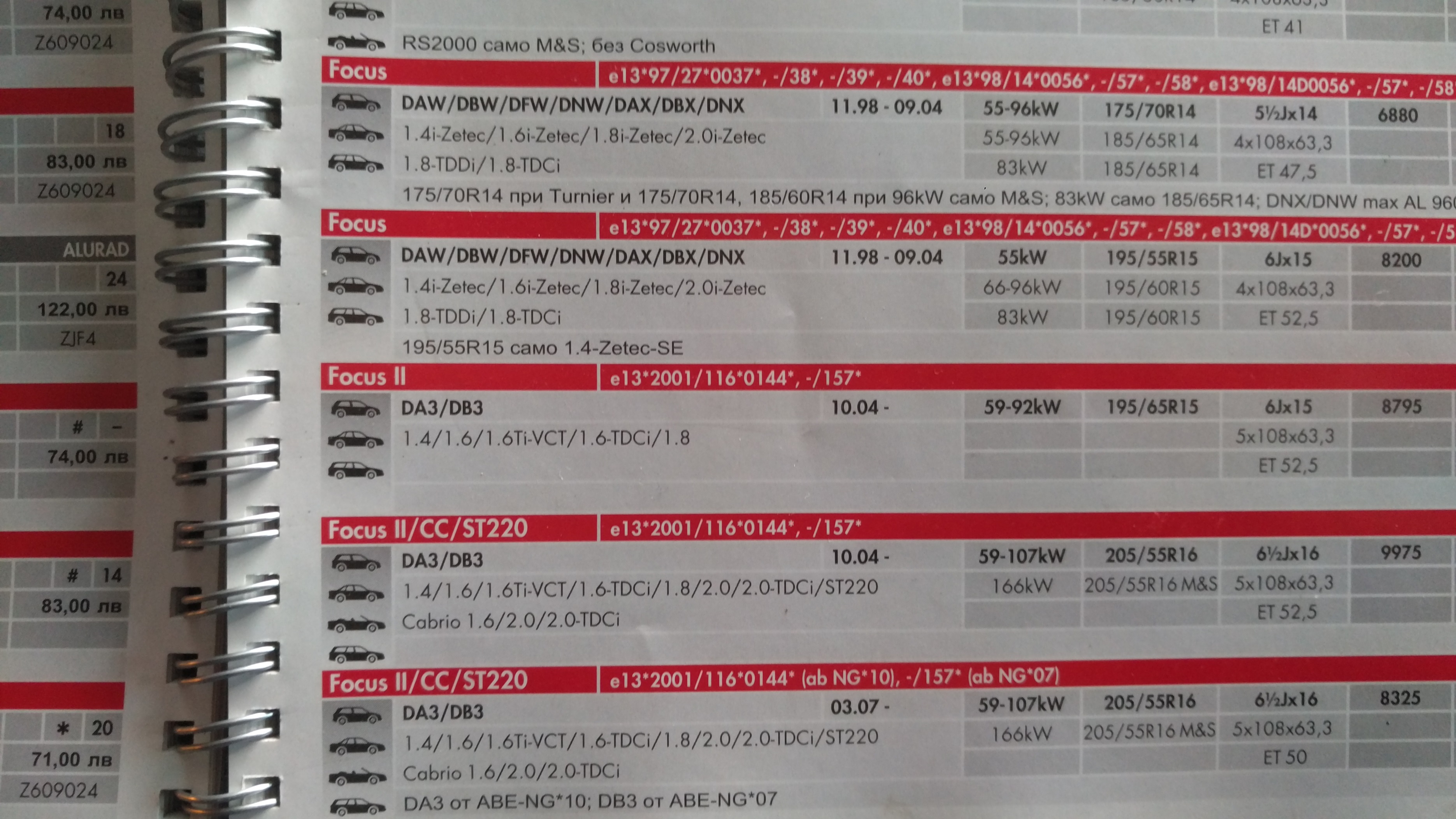

Таблицата не е особено точна. Специално за Фокус преснимах каталог за джанти, ползван от гумаджии. Като гледам какви свалям от колите като оригинални джанти, този се припокрива точно.
[attachment=0]Djanti FocusA.jpg[/attachment
Поздрави.

Дори това не съвпада с джантите които купих те са форд фокус 1генерация и са 16 цола 4х108 ет 52,5 , 6j. Моята кола е фиеста 2006г. купена от магазина с 16цола лети джанти и гуми 195/45/16. В момента на тези има гуми 195/50/16 и колата се държи много добре на пътя. Утре ще монтирам две гуми на купените джанти и ако всичко е наред ще направя и другите две.
Тази снимка, която качих за Фокус 1 няма дадени 16.
Но Ради-1 е качил сайт, който е точен според мен по сравнения и има версиите.
Примерно 2,0 130 к.с. : https://www.wheel-size.com/size/ford/fo ... c-usdm-130
Поздрави.
