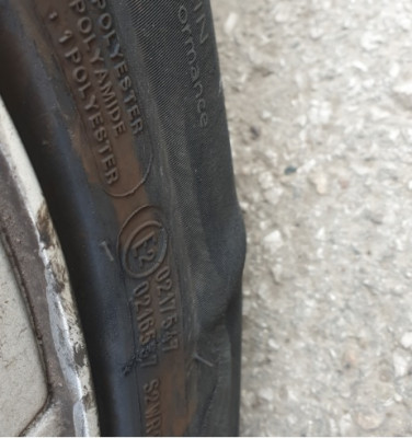

Днес заради една мила женица за да не ползвам други думи, си ударих едната предна гума или в саксия или в бордюра, не разбрах точно. Получи се като издутина. Въпросът ми е да си купувам ли нова гума или да ползвам тази.

Купувай!

Даже 2, освен ако не са същата шарка - не близка ,а точно същата.

Скъсани са платовете/конците вътре в каркаса на гумата, което е = на нова гума. Гумите трябва да са 2х2 на мостовете еднакви.

Тая гума е тотал щета. Това ако се пръсне както си караш със 130-140 за морето, дори няма смисъл трупарката да идва- направо ще трябва да ви мият с маркуча в канавката всичките, дето сте били в колата.
Хвърляй веднага, ще утрепеш някого.
Сега...за 4 еднакви, различни и т.н. не знам. Аз съм карал с всякакви. Обаче балонирани даже в ония години кога една гума струваше колкото две булки от пазара, не съм карал. Чисто самоубийство е да караш с такива гуми.

Направо я сменяй ако продължаваш да караш с нея едно че ще се спука а другото че се разбива лагера защото се променя баланса на гумата.

Ами гумата е сменена днес с абсолютно същата за скромната сума от 236 лева
Незнаех че ти продават по-скъпо гумите ако купиш 1 защото си бил развалял комплекта, но здраве да е
