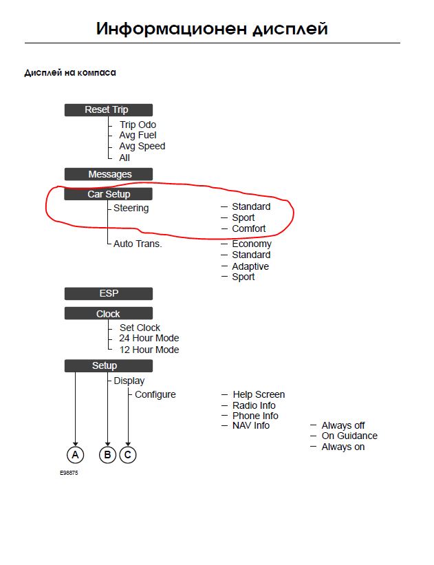

Здравейте група,
Имам следния казус. Преди време си спомням, че преглеждах настройките на таблото - там където са часовник, език и т.н. Тогава забелязах, че има настройки и за "тежестта" на волана... три опции: снтандардни, спорт и комфорт. Спомням си, че волана се въртеше с лекота, но не помня каква беше точно настройката. Направи ми впечатление, че след едно посещение в Мото-Пфое, които правиха нещо по окачването мисля, волана стана по-тежък. Тогава не му обърнах голямо внимание. Преди някоклко дни някой беше пуснал във Фейсбук питане за тези настройки и тогава се сетих да погледна, каква точно е моята настройка вмомента. С голяма изненада забелязах, че това меню вече го няма в настройките. 100% съм сигурен, че преди това го е имало. Та въпроса ми е слъчвало ли се е на някой друг и какво може да се направи за да се появи менюто.

Re: Настройки на кормилото/волана
Колега, повечето Фокуси с 1,6 двигател са с хидравлична помпа, а не с електрическа. Погледни под капака дали си с такава и тогава търси менюто. За да имаш тези настройки, трябва да си с ел. помпа.
Някой беше споменал следното: Рейката е хидравлична, но помпата е електрическа, а не с ремък и следователно може да се управлява от компютъра, а не зависи от оборотите на двигателя.
Странно е как преди време опцията в менюто бе налична а сега не е... 100% съм сигурен, че е била налична защото имам ясен спомен как съм си играл с нея...
В някакъв чужд Фокус форум четох, че и други са имали проблеми с подобно нещо, само че с други опции, не точно тази...
Единственото за което се сещам е да не е някой бушон... ще проверя по-късно...
