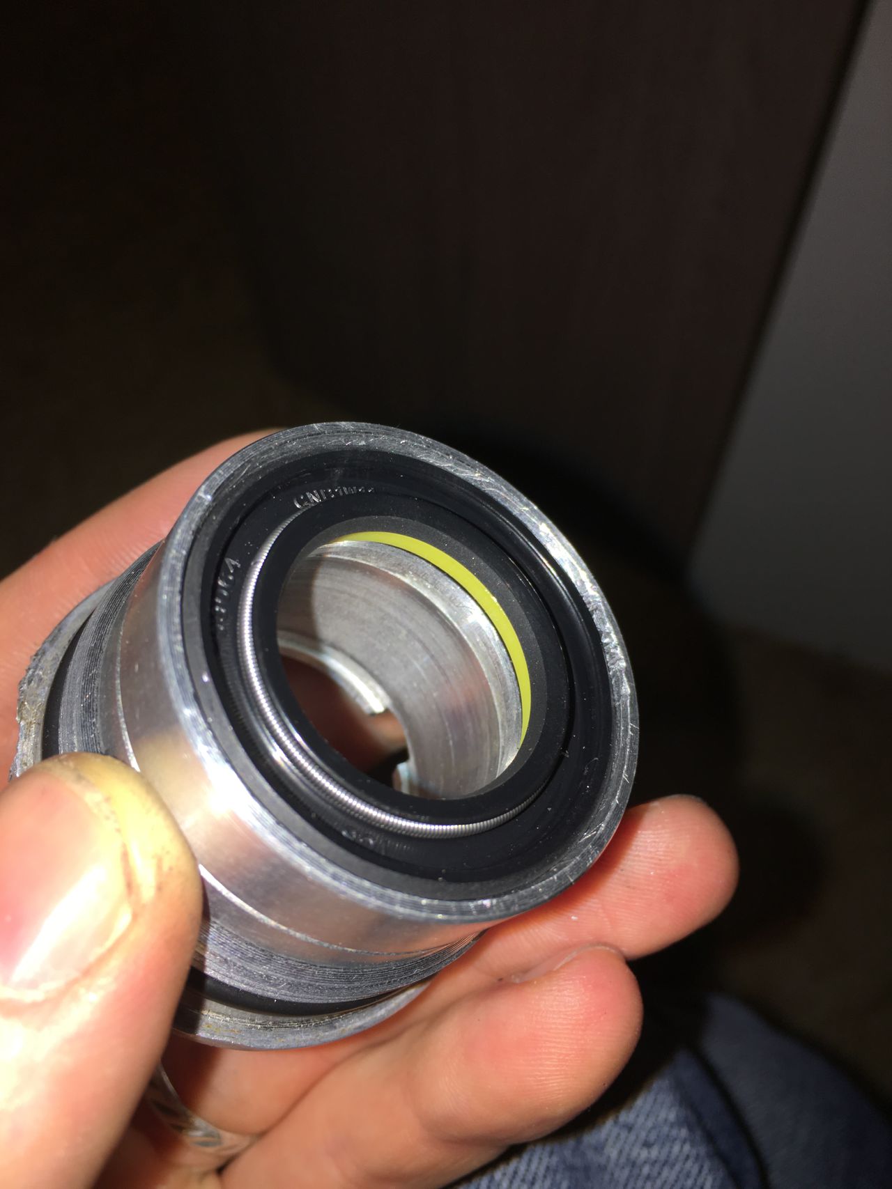

aspasia
Мнения: 1517
Re: Проверка на кормилна рейка
Мнение от aspasia » 20 авг 2023, 17:41
Това е втулката даже и семеринга човек може да си ги смени без никакви специални инструменти щангата и алуминиевият цилиндър в който се намира втулката и семеринга ги свалих с водопроводен ключ.

aspasia
Мнения: 1517
Мнение от aspasia » 21 авг 2023, 16:11
Всичко съм огледал просто като хвана пръта на рейката с ръка почуква ако някой знае къде могат да ми я изработят да драсне един ред а не се продава като артикул. На старият ми форд ескорт тази втулка се продаваше отделно разбиваше се на всеки 30к ама се сменяше за половин час и то без сервиз.

aspasia
Мнения: 1517
Мнение от aspasia » 21 авг 2023, 21:04
Coldgrave написа:
21 авг 2023, 17:38
Това нещо ако се залепи, няма ли да може се направи с 3D принтер ?
Предполагам че може да се изработи не знам дали материала е подходящ за тази цел и как ще стане защото втулката от вътрешният край се износила. Иначе за да се снеми тази втулка не се налага да се сваля рейката.
