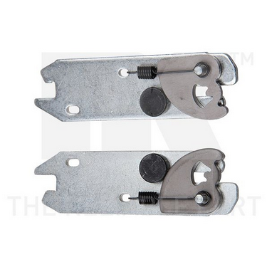

aspasia написа:
04 фев 2024, 13:47
Саморегулират се само при барабаните там има такъв механизъм при дисковите няма.
Това сериозно ли си го приказваш или знаеш устройството на механизма???
aspasia
Мнения: 1526
Re: Задни дискови спирачки
Мнение от aspasia » 04 фев 2024, 16:58
fordmaniac написа:
04 фев 2024, 16:31
aspasia написа:
04 фев 2024, 13:47
Така е при мене ако не регулирам тези пластини и не ги прибера няма ръчна!
(116.57 KБ) Все още не е свален
