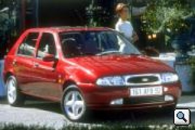

фиестата е 1.25 75 коня годината е 95 /по документи/ модела е:
може ли проблема да идва от тампоните на задния мост?

Мнение от paci » 18 яну 2008, 19:07
mytanta написа:фиестата е ...
Дам видях и се извинявам, че си мислех че знам всичко :(
Хубаво, че си коригирал данните в прифила.
