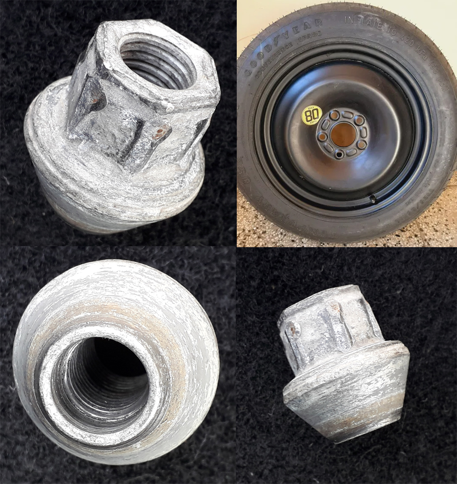

Хора, интересува ме дали гайките на снимката ще станат за резервна гума - патерица, също на снимката?
Искам да взема една патерица и да махна онзи комплект с лепилото и ме интересува дали има някакви особености, с които трябва да се съобразя?

Гайките стават, но имай предвид, че са с прекалено наранени(износени) ръбове, рядко съм виждал такива-аз лично бих ги бракувал, но ти си знаеш. Поне можеш да изравниш плоскостите с пила.

Тези гайки ми изглеждат, че не са с раздвижен конус. Защото ако са, не е добра идея да се слагат на такава джанта.

Да, тези са така да се каже бракувани... благодарение на една от големите гумаджийници... само за снимка са, другите са ОК.
Какво означава гайките да са с раздвижен конус?

Ами конусната част на гайките за алуминиевите джанти се движи свободно около "оста" на гайката. Хващаш гайката в едната ръка, а с другата ръка можеш да завъртиш конуса, без да се върти гайката заедно с него. За металните джанти конусът е отлят неподвижно с гайката. Не съм сигурен какъв му беше ъгълът и височината. Но пробвали да монтират железни джанти и с гайки за алуминиеви казват, че не е сигурен захватът. Предполагам защото в летите джанти конусът ляга с цялата си повърхност в отвора за него, а при железните ще контактува с джантата само с върха си.

Патерицата е колкото да се довлечеш до първата гумаджийница а има и ограничение на допустимата (безопасна) скорост, така че каквито и гайки да сложиш стават.

@ivchotr - в случая тези гайки не се въртят, не са от онези с въртящия конус, така че предполагам няма да има грижи на подобна патерица...

Моите гайки не са с раздвижен конус , това няма значение , важно е конусът да го има за летите джанти. Тези гайки стават само до сервиза - не влизат докрай - конусът не позволява

Отворите в железните джанти, в които се стягат гайките, не са пригодени за гайките с високия конус. С отлятия такъв са някакъв компромис. Но за тези джанти си има гайки с по-нисък конус. С неправилните гайки трябва да се внимава - примерно да не се уплътнява максималната скорост, която е предписана за патерицата.

Bootlog-спри да се филмираш съвсем излишно търсейки други гайки, няма смисъл в това-и със тези, които имаш преспокойно ще се добереш безпроблемно до първата гумаджийница(или имаш намерение да изминеш хиляди километра с нея?), ами по-добре си провери налягането в патерицата, което трябва да е 4 атм. Аз от 4 месеца се каня да направя същото, ама а днес, а утре...пък и патерицата на пипане е, като камък, което не е гаранция, разбира се.
То бива мерак, бива притеснения, ама задминаваш и мен чак!
Аз съм с оригинални гайки с раздвижен конус на лети джанти (и на зимни, и на летни гуми) и изобщо не се притеснявам! Май имам и такива без раздв. конус, ако не греша-освен да ти изпратя пет броя, за да не се занимаваш с излишни поръчки по "Али-Експрес" и т.н.
А, на гайки от "Маргел", както те посъветва един нямай много вяра!
Ако желаеш може да продължим на ЛС, щото знам какво ще настане-тези, които ти дадоха добър съвет ще изчезнат, но един ще остане да спори!
В твоят случай важното е:
-централният отвор на джантата точен ли е-точен е!
-междуболтовото разстояние точно ли е-точно е!
-конуса на гайката влиза ли в отвора на джантата, макар и не докрай-влиза!
Толкоз, всичко е ОК и не се притеснявай повече!
