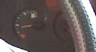

в общи линии стана следното:
таблото ми е прецакано, цялото е на люспи а и малките уреди не бачкат както трябва - зациклят, а от това зацикляне на няколко пъти ми прегря колата и сега - ремонт. веднъж пък останах на път без нафта с "наполовина пълен" резервоар. някъде има приложена снимчица - горивото не пада повече от показаното а температурата мърда 3-4 мм и спира, докато не стане гейзер под капака(мислех, че този двигател никога не може да загрее като хората а всъщност ми беше прецакан датчика за перката ама как да разбереш?)интересува ме някой правил ли е ремонт на табло?... разглобява ли се или се сменя.

пробвал ли си да смениш датчика за темперетурата ??? отзад по буксите ако се разпои някаде и не дава хубав контакт и не отчита като хората.... при мене ми беше разпоена буксата за светлинките на резервоара и течноста и като ги запоих и се оправи.....venom4o написа:не ,но и на мен не ми отчита правилно този за температурата... и се чудя дали немога да го заменя със този от митсубишито което разглобихме.. Имам цяло табло и ми е интересно как да го направя...

На 1-во време си размърдай кабелчето за датчика. Намира се в/у калпачето на термостата ...

Напиши го в приофила си щото утре пак ще се чудим и ще пишем глупости а ако ни мързи па ич няма си даваме зор да те караме да ни кажеш за какъв автомобил става дума и ще си седиш без отговор. Сега някой с дизелак може да ти каже нещо.eekset написа:моторетката е 1.8 дизел, а пък модела е от аватара...
А таблото се сменява много лесно.
Декоративната лайсна е завита горе с 2 види. Като ги отвиеш тя почва си пада и я изтегляш, отдоло е на едни щипки.
Като свалиш декорацията ще видиш 4 види които държат целия блок.
Буташ се в коша на двигателя и отвиваш жилото от скоростната кутия.
Влизаш в купето, дърпаш към тебе блока и ще видиш отзадзе, жилото и 2-те букси. Разкачваш си и и после за сглобяването в обратния ред.
Имаше някакъв пиниз обаче с откачването на жилото ... или май не.
За по-Удобно ще трябва да свалиш волана. Аз съм се справял без да го свалям ама си е много псуване.
Свали го и го огледай дали можеш да му въздействаш. Аз си купувах за 20 кинта но проблема не беше от него. Спря да отчита километража!

И ТАКА...
повъртях се около колата и реших, че проблема трябва да е само в таблото... 6 рапидки и едно жило(жилото първо се разкача откъм скоростите).... таблото занесох вкъщи за по-удобно. поразглобих го (като на схема за резервни части), почистих го, разкарах старите циферблати, залепих нови закупени на Симеон, но не в аутоманиите, щото нямаха,а в некъв забит магазин до опълченска (ако някой си търси евтини циферблати - там, 7лв), върнах си таблото, ама без стъклото, щото трябва после на запалена кола да се центроват уредчетата - температурата в средата, когато пусне перката;нафтата на min с 2л в резервоара;оборотомера - 800 об/мин.
резултат: по-натам ще сложа и снимка, но иначе - задоволително(поне работи)...
това е моят опит дано да е полезен някому!
