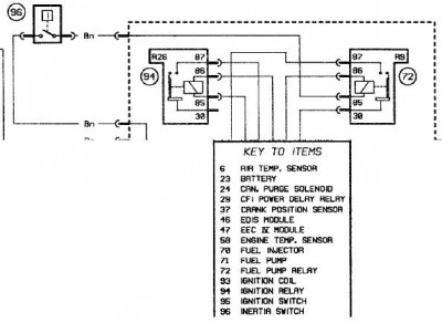

Инерционен прекъсвач е това. Идеята му е ако стане катастрофа и колата се обърне да прекъсне бензиновата помпа и запалването с цел да се предотврати пожар. При мен е махнато като заподозряно за непалене, но в последствие се оказва студена спойка в платката с бушоните и релетата. Но не съм го слагал след това.

В коя книга това ? Inertia switch - 96, погледни и 72 какво е и кое след кое е вързано.
