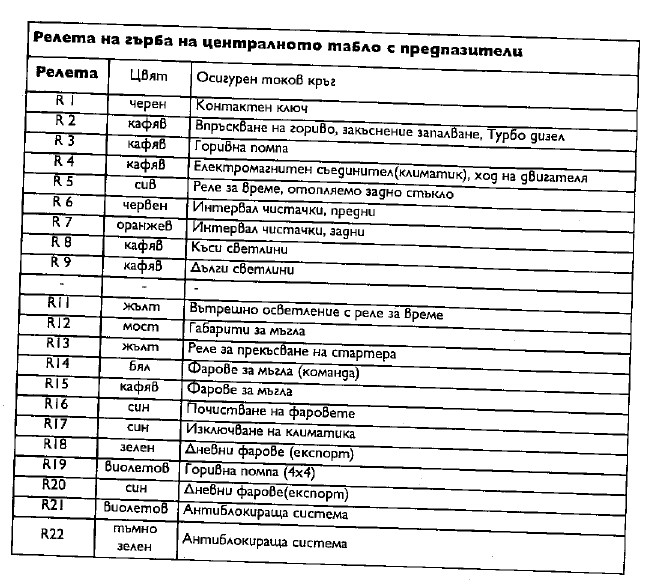

Така ... ето и списък с релетата за тоя модел (по-долу)
Остават 2 въпроса:
1. Защо релето е бяло а не кафяво (ако въобще цвета има нещо общо с параметрите на релето)
2. Ако е за това за което пише, как колата върви без него ?!...
Списък с релета за Ескорт МК6

ако може да се вярва на таблицата - това R2 може да е за подгряването на нафтата (ако имаш подгревател а сигурно имаш) и/или режима за студен старт/палене ... и ако е така няма как да усетиш разликата докато не стане зима
но щом релето трака - значи че това дето го управлява не е наред !
(ако е релето за студения старт - то се у-ва от компютъра за рециклиране на газове ... и става малко сложно)
не мисля че цвета има значение - просто пластмасовите капачки са цветни - и цветовете сигурно са били такива (като в таблицата) докато някой майстор не е отворил кутията ...

Мнение от Mondeo18TDI96 » 08 авг 2006, 11:34
Ti6one написа:ти на мондеото има6 ли такова реле? предполага се че двигателите ни са сходни. и каде да го закарам дето да ми решат проблема че вече незнам....
на мондеото (MK1) е R11 - устройство за запалване при студен двигател (дизел) . ( R11 при бензин е за у-ето на EEC )
понеже не виждам в твоите релета друго подхоящо (дизел) - затова мисля че е аналог на моето R11 ...
мисля че "впръскване на гориво, закъснение запалване" се отнася за бензин а при дизела ти е за студения старт !

струва ми се че май МП ще е най-подходящо за диагностика - щото ако това реле е наистина за студения старт - то се у-ва от компютъра (поне при мондеото) и няма да е по силите на гаражните маистори ...
на картинката моето R11 e поз. 24 (мондео)
1.8 TD (мондео)
