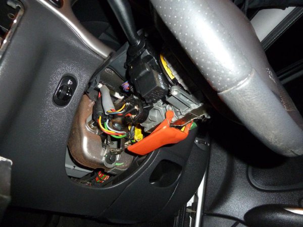

Няколко пъти опитах да вкл./изкл. мигачите аварийните ... но за жалост... нищичко не светна :( Тези контакти са някъде отдолу под пластмасите зад волана ? Изображение -там някъде да търся ?

Като гледам Ключа е като на Ескорт, като махнеш горната пластмаса и ще видиш целия блок. В един блок със превключвателя за чистачките е, захванат е със болтове, сваля се без да се сваля волана. Самия блок се разглобява, със винтове е, не е сложно само внимавай за излитащи пружинки и фиксатори. Между другото това Черното реле е релето на мигачите.

Тази снимка я намерих в 1 друг форум... мисля си, че е от Пума :) поне това разглобяваха там. Еми ... събота ще кача снимки когато го разглобя :) Само трябва да си намеря контактно спрейче ... или нещо от сорта :) Дай боже после да го сглобя :) >:D<: >:D<:
