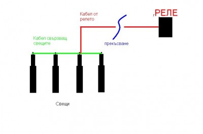

Ако това е ел. схемата как става така, че при прекъсване на кабела от релето имаш захранване на 2-те свещи?Drake написа:Аз моя ескорт (1.8Д) съм го палил на 2 свещи когато кабела от релето беше прекъснал. Трудно, ама пали на -2 - -3 градуса.sali_k написа: Я някои да каже палил ли е двигател 1,8Д на форд без подгревателни свещи?
Може би имаш предвид прекъснат мост между свещите или при теб схемата на захранване е друга?
