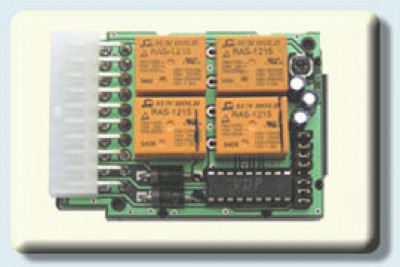

Мнение от okm » 06 дек 2006, 16:48
тука са по 40 $
