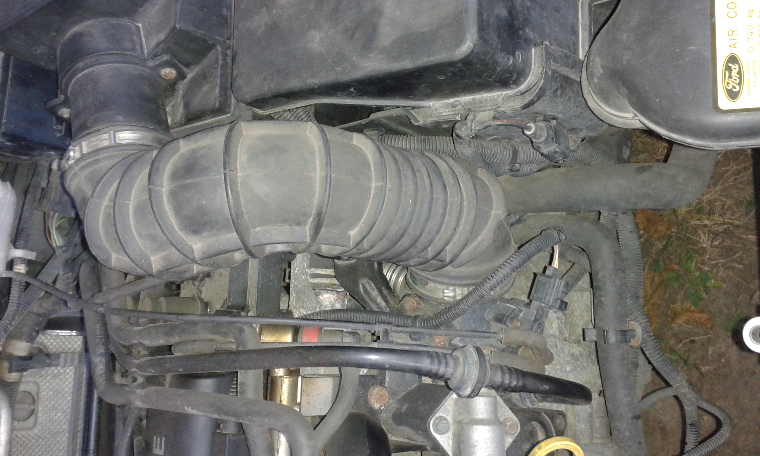

Смених фиестата с фокус 1.6 ес е и търся търся маф, но къде е някой от вас колеги дали знае.

Не го търси, имаш щастието да нямаш такъв един проблем по-малко.

Благодаря! Аз гледах нещо между 1 и 2 смукателни тръби зад тях вътре, но дали е това? Каква е разликата между двата сензора?

МАФ измерва въздушния поток през калибриран отвор, а МАП сензора измерва налягане в смукателните тръби.
MAF - Mass Air Flow
MAP - Manifold Absolute Pressure
