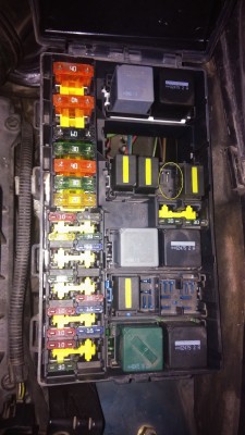

Здравейте колеги.Днес при проверка за утечка на фокус мк1 2003 TDCI забелязах,че липсва релето R7 от кутията при двигателя.Доколкото разбрах то е за помпата за високо налягане.Не съм имал проблем с колата,но на всички снимки в нета за този модел,това реле присъства.Някой има ли представа каква роля играе и дали трябва да се постави такова?

Нямаш помпа в резервара.На снимкитя явно си гледал от бензинови.

Ясно,мерси за инфото.
