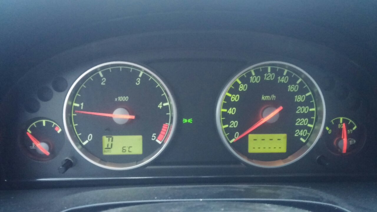

имам следния проблем на Мондео мк3 автомат 2003г, като стане студено и като запали километража спира да работи и показва само чертички. Правеше го от време на време, имало е и случаи когато като мина 10 км и се оправя от самосебе си, но откакто стана студено остана така без да се оправя. Ходих на диагностика и изкарва следните грешки p 1700 и p0500, от какво може да е? Майсторът мислеше че е от студени спойки зад километража, но след като го е разглоби и ги е оправи проблема не се е реши. Пускам нова тема понеже видях само една подобна, но без решение само е зададен въпроса.
ПС: прилагам снимка на неработещия километраж

Така да кажа какво се оказа решението. След дълго ходене по мъките и няколко пъти ходене до еладжия се оказа, че проблема е в самото табло. То било отделен модул на тези мондеа. При проба с друго табло (модула с километража и оборотомера) еладжията каза, че неможе да се обучи ключа и другото табло не става, освен ако след смяната не се закара в МП за обучение. След консултация по тел. с МП Варна се оказа, че тази услуга вече не се предлага, защото имало няколко случая ключа да неможе да се обучи, а в същото време неможе и да се върне софтуера обратно и става така, че трябва да се купи ново а то е 2000 лв
. От МП обаче неофициялно (познат) ни насочи към друг ел. майстор. След посещение при него всичко се оправи - решението разглабяне на таблото проследяване на тока и възстановяване на лошите връзки, а освен това и някъде другаде по ел. инсталацията имало проблем и той е оправен. Всичко сметката излезе 80 лв., а и освен това коата си остана със нейното си табло, а другото го върнахме.
