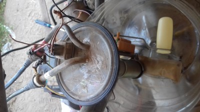

това е бензиновата помпа

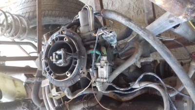

това е инжекциона с жиците които излизат от него

Тръбите за гориво или захранващите проводници?
Ако са тръбите, от тази по-близо до средата на капака на нивомера трябва да отива към двигателя, по другата се връща. На самата моноинжекция, в повечето случаи има гравирани стрелки върху алуминия, показващи посоката на захранване и оттичане на излишното гориво.

По скоро се затруднявам със захранващите проводници

Мнение от HACKO » 15 май 2017, 22:51
Ами като гледам снимката,... няма да можеш да ги свържеш, къде ти е останалата инсталация?

HACKO написа:
15 май 2017, 22:51
Представяш ли си, да са изтръгнали всичко от коша, сетили се за помпата - резнали са и нея. Ама туй компютри и релета - на кой му трябват :D

Re: ПРОБЛЕМ СЪС СВЪРЗВАНЕ НА БЕНЗИНОВА ПОМПА И КАРБУРАТОР
Мнение от nenemo » 16 май 2017, 06:34
релетата са при мен,компа го няма 8)

Мнение от HACKO » 16 май 2017, 12:24
Ха, гледай ти познах!
Без компютъра, и снопа кабели (целия сноп без изключения) който излиза от него няма да запали. На този сноп освен компютъра е и комутатора на запалването. Без таблото с бушоните и релетата може да се направи да запали, но без този сноп кабели, граничи с невъзможното.
Решението, намираш Фиеста МК3 моно на отпадъци или от някой дето продава на части и много внимателно сваляш цялата инсталация без да режеш нищо. След това я свързваш към мотора, както си е била на колата и накрая може да изрежеш излишното (фарове, стопове, мигачи, вентилация, радио и други спомагателни).
