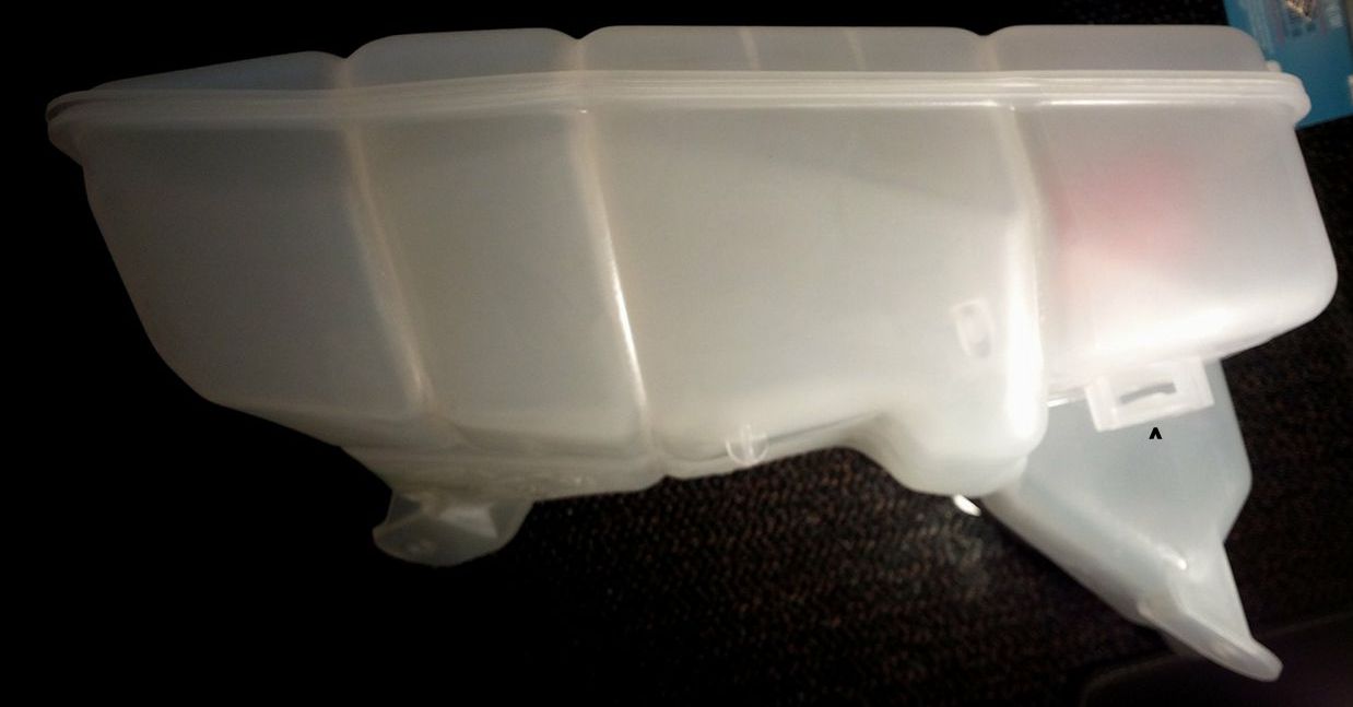

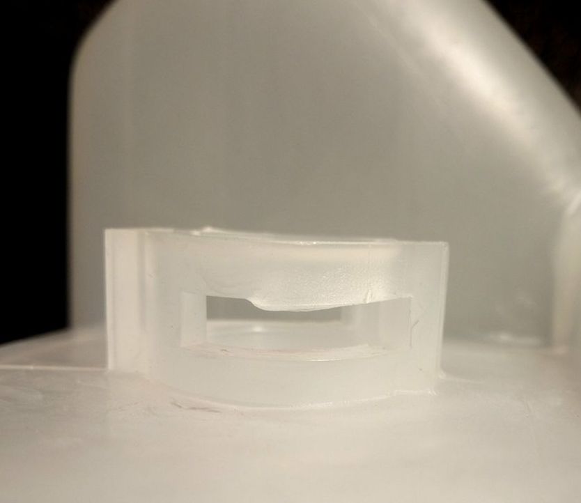

Със стрелката е показано леглото на датчика.
Снимано от страни.

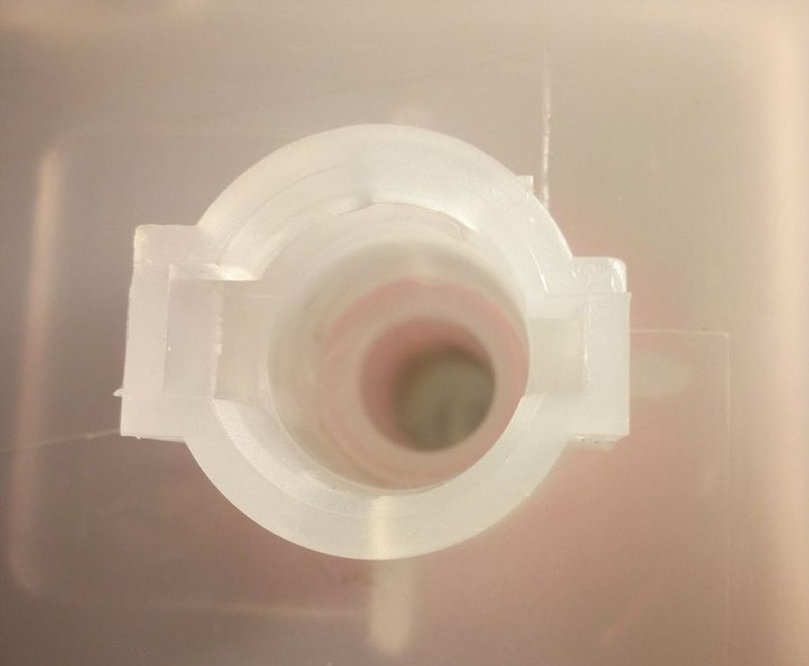

Снимано фронтално отдолу, датчика се слага в жлебовете и се завърта по часовниковата стрелка до отказ.

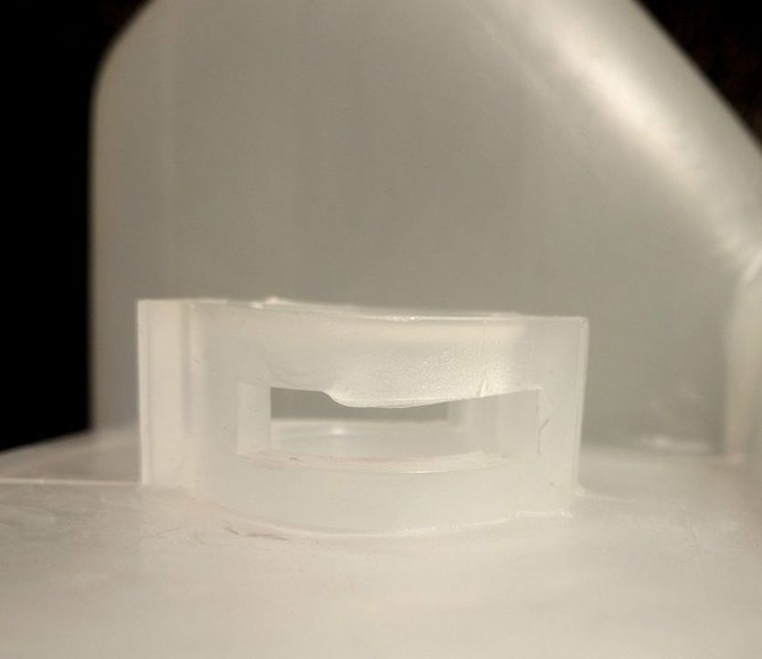

Това е самия датчик. Той не контактува с охладителната течност, а вътре в казанчето има вграден пръстен който се движи нагоре-надолу според нивото на течността. Изображение
Провери ли да не се заклинил в долно положение - примерно от някои боклуци в антифриза и затова постоянно да ти свети лампата.

Как се прави тази проверка, като казанчето е капсуловано ?
Re: Смяна на датчик за ниво на охладителна течност
Мнение от ЯЛТА » 18 дек 2017, 22:07
banica78a написа:
18 дек 2017, 21:54
Като се демонтира казанчето и се разклати, пръстена вътре трябва да се движи и клопа.......
