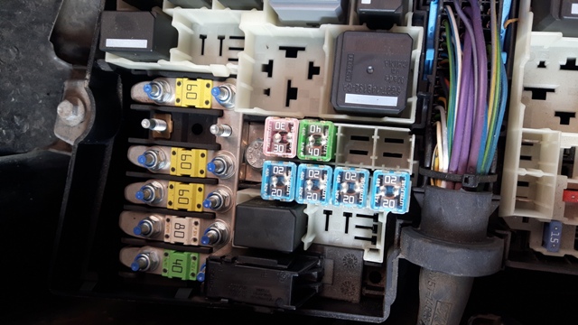

След поредното падане на акумулатора, реших да проверя къде имам утечка.
При проверката ми показа 0.5 А
Колата е Форд Куга 2011 г. Дизел на 75000 км.
При проверката установих, че при заключена кола и включена аларма, уреда на 200 mv. Посочения предпазител 60 А отчита 0.4 mv. Всички други предпазители около него – нямат показания т.е. 0.00
Същото показание е и когато колата не е заключена и алармата не е включена.
Ако някой разбира да сподели, за какво служи този предпазител.

Практически утечки почти винаги са от допълнително монтирани или заменени неоригинални неща.
Класиката - мощна свирка от рода на 4 Х 40 - 50W и обединени двата плюса на постоянен. Да свирело винаги. Половин ампер като при теб е типично за такова.
Допълнителен усилвател, който не преминава в Standby пак поради идиотски монтаж.
Другото са допълнителни аларми с GPS и GSM оповестяване. Пак не монтирани както трябва.
На всеки предпазител пише за каква верига е. Идиотите не се съобразяват и вземат ток от каквато жица им попадне за допълнителни неща.

Монтирал съм Gps Tracker,но той е поставен при купуването на колата.
Захранването съм го взел директно от 12 волта през предпазител .
Допълнително има монтиран двд плеър(на мястото на оригиналната музика) , но проблема го имах и преди това.

Един от най-честите причинители на паразитна консумация са алармите.

И според мен проблема е в допълнително монтираните устройства. Пробвай изцяло да ги разкачиш и пак измери дали има консумация. На предишния ми C-MAX имах допълнително монтирана мултимедия, която си дърпаше доста в спящ режим и ако не караш колата няколко дни, смъкваше доста от капацитета на акумулатора. При повечето Фордове не е необходимо да чакаш два часа, за да заспят. Мисля, че когато правих измерванията на моята кола, 40 минути бяха достатъчни електрониката да заспи. Иначе за начина на измерване си прав, точно така се прави, без прекъсване на захранването от акумулатора.
