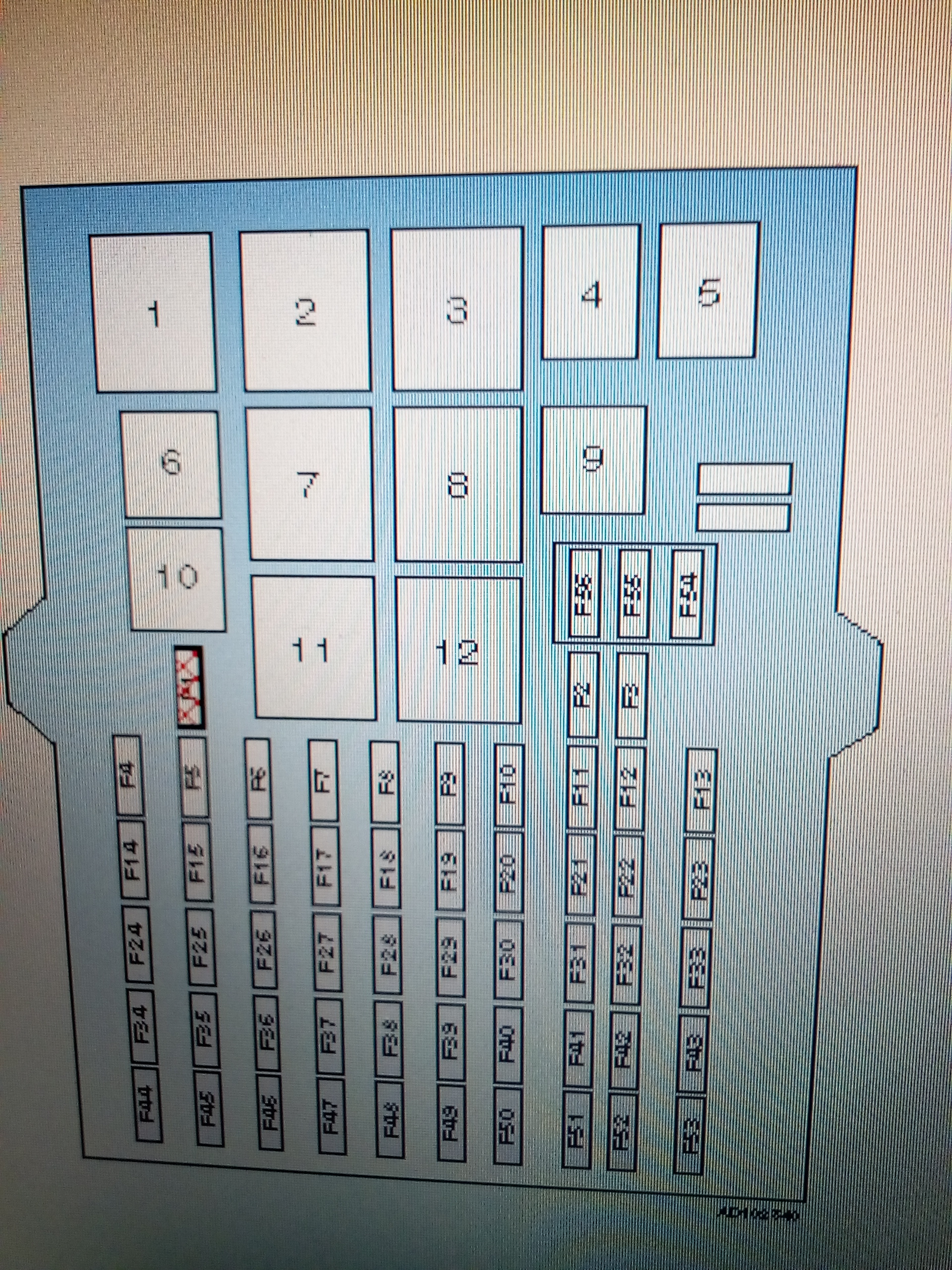

и къде седи това реле
ANGEL4O
Мнения: 131
Регистриран: 19 мар 2016, 19:39
Модел на автомобила: фокус 1.6 16в 2002г
Местоположение: панагюрище
Re: ЕЛЕКТРИЧЕСКА ПЕРКА
Мнение от ANGEL4O » 13 дек 2018, 22:19
реле номер 8 предпоследното на втория ред
