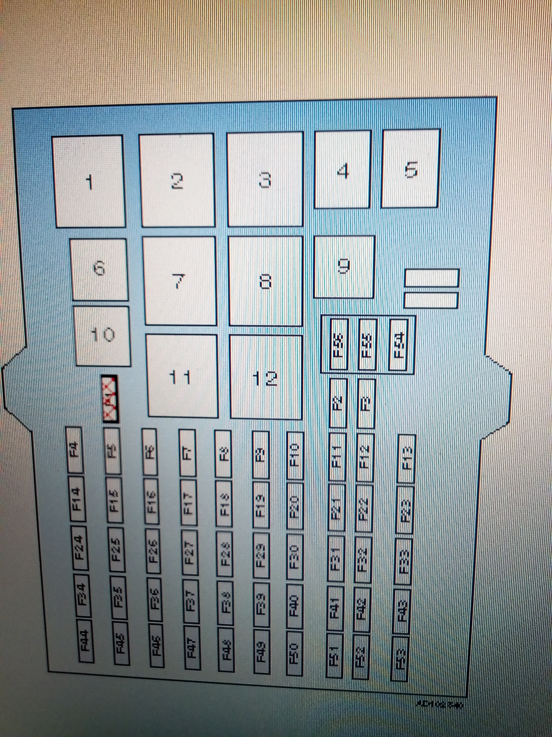

Пробвай с друго реле ,ако не е проверено същото имах подобен проблем със залепващо реле

и къде седи това реле

реле номер 8 предпоследното на втория ред
