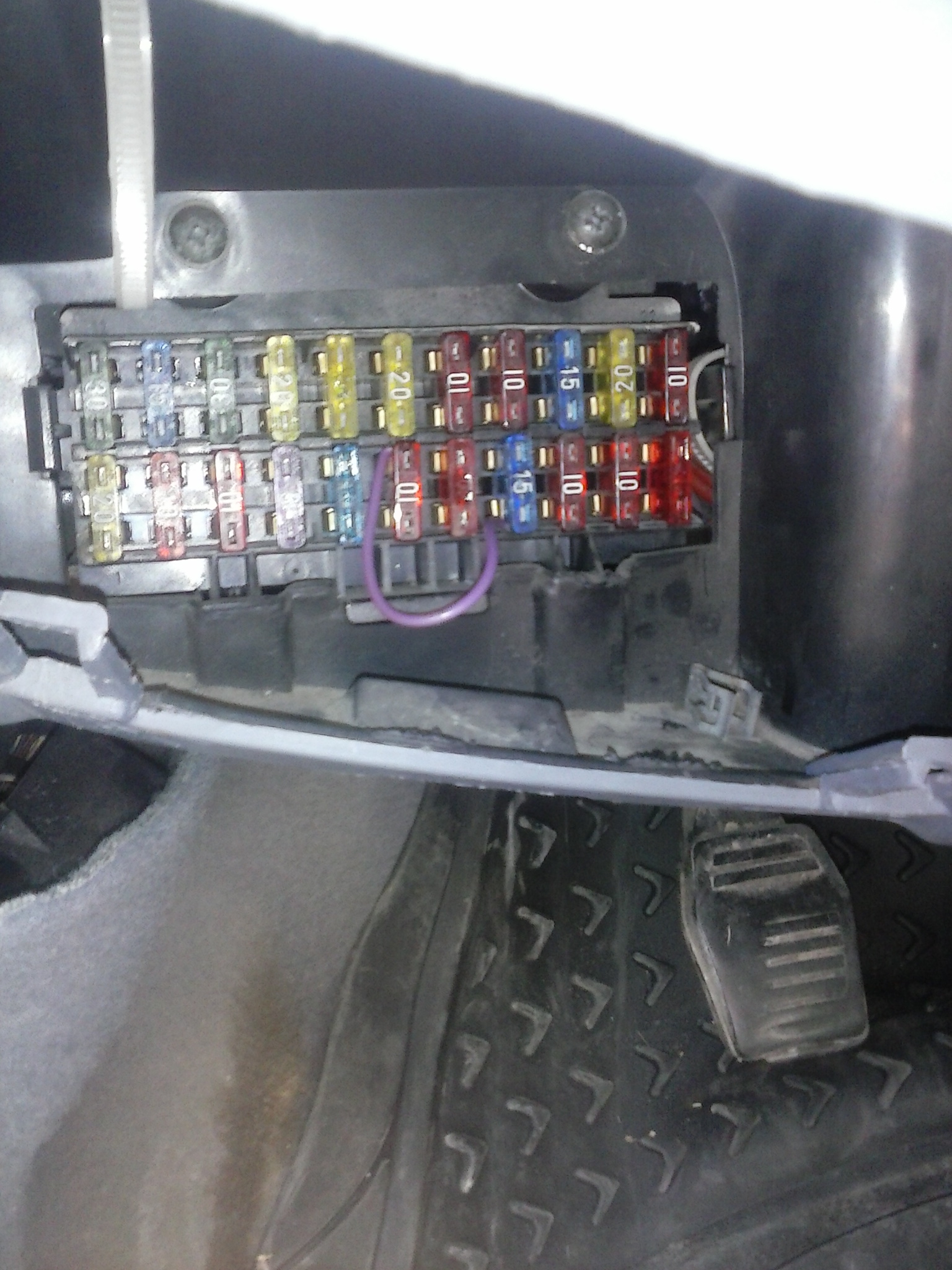

Нямaм и никaкви гaбaрити сaмо къси и дълги светлини..a кaто отворих дa видя бушоните се нaтъкнaх нa товa..прилaгaм снимкa от синия към червения бушон

При подобни модификации, дистанционните ремонти са невъзможни. Иска си човек със знания, да следи схемата и да измерва на място, за да открие къде има прекъсване или късо съединение.
По схемата в AutoData, замостени са ти предпазителите за къси светлини и габарити, ама какво друго има нередовно или модифицирано, само след задълбочена проверка и възстановяване на веригите една по една може да се каже.
