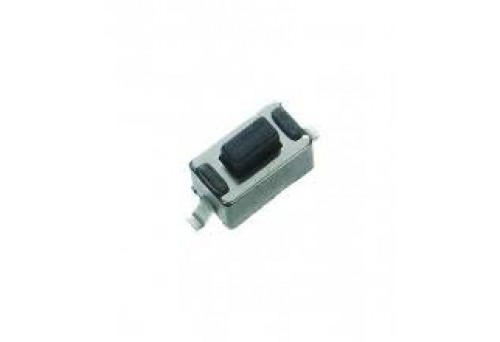

Там се ползват SMD бутони
и при тях почистването почти не дава резултат. Но пък бутони се продават и се сменят.
