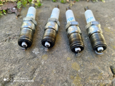

Здравейте,това са свещи на малко над 2000 км. само градско!
Ще се радвам ако получа някакво макар и относително мнение!
Благодаря!

Колега каква е колата и километри колко има

Колата е Фокус Ц-МАКС ,1,8 / 16 v 125 кс. 160 000 км / по километраж / Само бензин!

Разхода на масло как ти е ?

Маслото е на малко над 2000 км.Не е мръднало .
