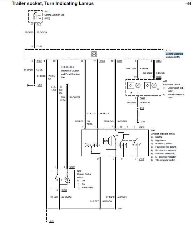

няма го там разглобих целият ключ , там е само зумера
като дам на късо жиците без ключа мигачите си работят,
но не се чува релето

Мисля че релето за мигачите е в ключа за аварийни светлини. Трябваше да карам известно време с разглобена централна конзола и нямаше мигачи докъто не закачих бутона за аварийни.
